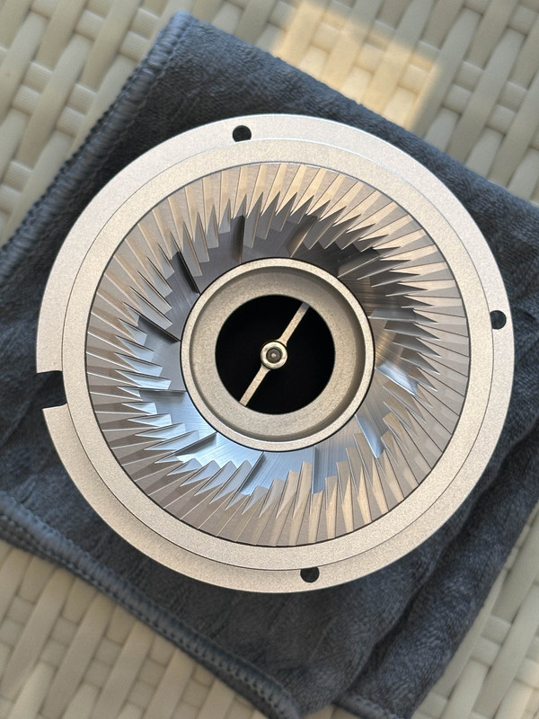

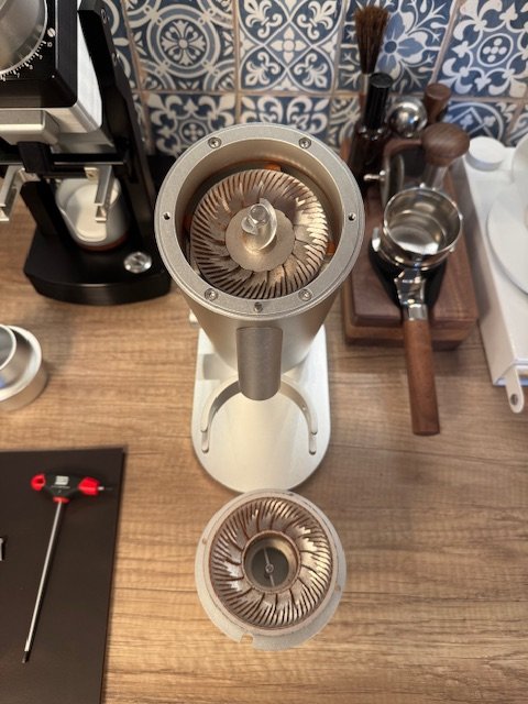

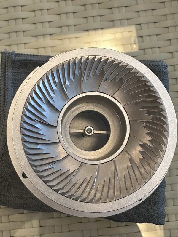

Añado algunas imágenes que he ido encontrado por internet del Lagom P80 en una exposición, al lado de P64, y algunas fotos de usuarios a los que ya les ha llegado.
Ademas he visto ya fotos de gente poniendo las muelas de Weber / SSP, tanto las ULF como las Core:

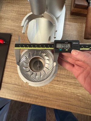

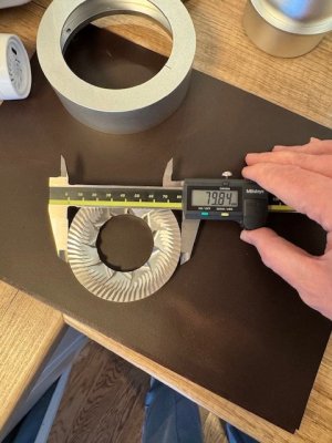

Más fotos, después de moler 1 kilo
y comparando diámetros con las muelas Weber
