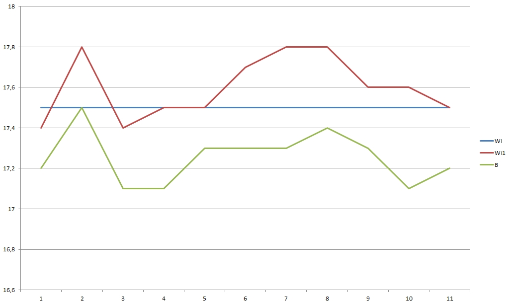

Hola, tengo la báscula Baratza Sette 270 WI
Tengo programados 17,5 gr, al final del pesaje me da estos resultados en pantalla, luego lo peso en una báscula y me da los siguientes resultados, es eso normal, la báscula que peso no sé si estará bien calibrada pues siempre me da un par de décimas menos, o es la báscula del molino? La báscula es de las baratas y pesa: 600 gr x 0,1 gr.
Muelo directamente en el portfiltro y no ensucia apenas nada.
Peso programado 17,5 gr Peso despues del pesaje en pantalla 17,5 gr Peso en báscula 17,2
" 17,5 gr " 17,4 " 17,2
" 17,5 gr " 17,8 " 17,5
" 17,5 gr " 17,4 " 17,1
" 17,5 gr " 17,5 " 17,1
" 17,5 gr " 17,5 " 17,3
" 17,5 gr " 17,7 " 17,3
" 17,5 gr " 17,8 " 17,3
" 17,5 gr " 17,8 " 17,4
" 17,5 gr " 17,6 " 17,3
" 17,5 gr " 17,6 " 17,1
" 17,5 gr " 17,5 " 17,2
#14156
He puesto tus valores en un gráfico y a mí me parece que tiene muy buena pinta (con la escala acortada asusta un poco)
El peso objetivo, curva Wi, es el programado y el Wi1 el real pesado en el mismo molino. Ahí se ve una evolución de "autocorrección" según el punto 2 de la página https://www.baratza.com/get-excited-270wi/
Una desviación máxima de 0,3 gramos parece mucho pero, al estar marcado en pantalla y ser casi siempre en más, puedes corregirla quitando un poco de café molido hasta ajustar al valor objetivo.
El peso en báscula, curva B, tiene una desviación con respecto al peso en molino pero, si te fijas, "copia" prácticamente la curva Wi1 aunque en paralelo, lo que quiere decir que el error de pesado es muy lineal.
¿Cuál de los dos es más fiable? Apuesto que el del molino pero, a fin de cuentas, eso es lo de menos porque tu objetivo debe ser que los valores sean siempre parecidos, sea cual sea el valor numérico.
Me ha gustado mucho lo que nos cuentas. Tiene muy buena pinta.

Hola, El Edu, gracias por la información, siempre dispuesto a echar un cable, Yo no entiendo esto de hacer gráficos pero este que has puesto es muy entendible, lo que yo no entendía y queria saber , que peso de báscula es el correcto, el del molino o de la báscula, supongo como tú que el del molino, mi objetivo en filtro es de 17 gr para dos cafés, por eso yo programaba 17,5 y luego del peso que me da casi siempre tengo que quitarle un par de décimas hasta dejar en filtro 17 gr, este pesaje lo hago en la misma báscula, que me supongo será algo menor que la del molino, pero como siempre lo peso ahi pues es constante el peso.
De momento muy contento, apenas tengo que ajustar el molino, ahora lo tengo en el 9, es limpio y muy rápido.
El enlace que pones arriba está en inglés, no entiendo nada, lo pude traducir en Google y es un buen artículo, gracias
