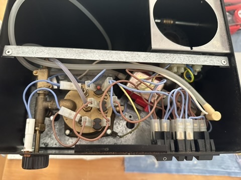

#74793
Hola, muchas gracias a todos por la ayuda.
Desde que la enciendo tarda unos segundos en saltar. En frío, a lo mejor unos 40 segundos. Si ya lo he probado antes, salta más rápido.
Entonces, entiendo que lo primero que tengo que comprobar es si desconectando la resistencia, sigue ocurriendo verdad? Lo qué no sé es exactamente como hacerlo, adjunto una foto del interior:
En cuanto a si hay agua en la caldera, ¿de qué forma puedo comprobarlo?
#74794
Te indico las tomas de la resistencia.
Abre la lanza de vapor por y acciona la bomba para hacer café o llenar caldera si tienes botón, hasta q salga agua por la lanza. Así sabes que está llena la caldera.
#74795
Vale, ya he desconectado la resistencia y llené la caldera.
De momento no ha saltado el diferencial así que sí que es la resistencia entonces, pero no sé si ahora con la caldera llena quizás ya no ocurra, ahora probaré a ver. Si no, lo más seguro es cambiarla verdad?
#74796
Vale, con la caldera llena y volviendo a conectar la resistencia sigue saltando la luz.
Pediré la pieza a ver qué tal. Lo único que me da algo de miedo es liarla al desmontar la caldera, sobre todo por todos los cables que hay y las conexiones.
