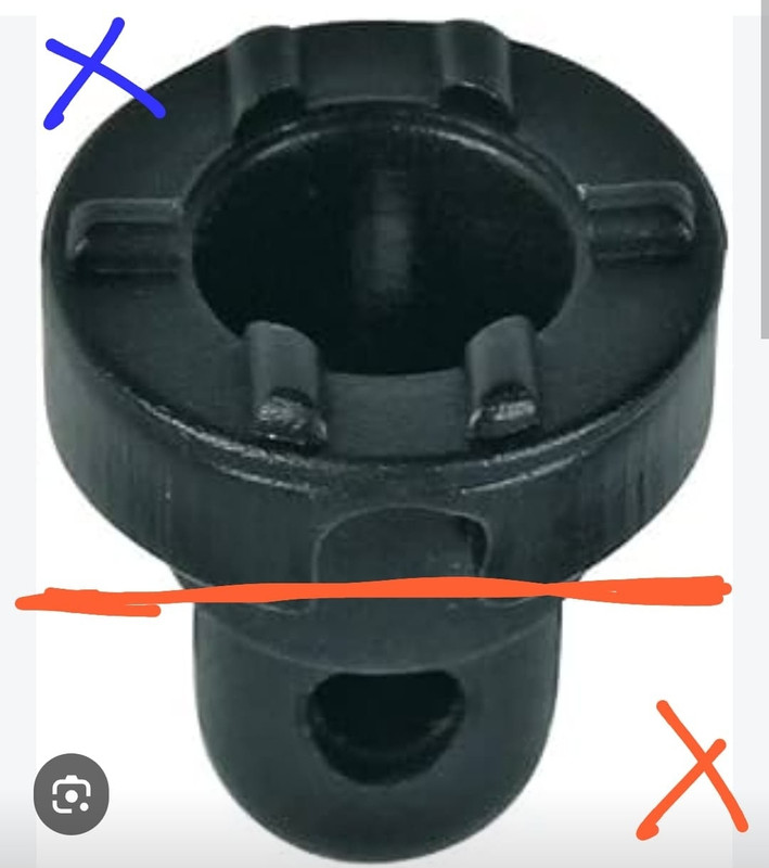

Creo el problema que tienes es localizar y poner algo similar a lo de la imagen de abajo.
Es de la Gaggia Classic para usar en filtros presurizados y creo te puede servir perfectamente éste. Yo lo tenia en mi Gaggia Classic una version que no tenía valvula solenoide.
Aparece poniendo en google "Super crema Gaggia Classic".
Hace que ese hilo de café a 9 bares de presion no choque directamente en el fondo de la vertedera y salpique.
Los filtros de las Senseo tambien llevan incorporado "algo similar" para frenar ese potente hilo fe café.
De Gaggia:
De Philips Senseo:

El café entra por el rojo, choca con el fondo de esa pieza que es ciega, se ve por debajo en la plateada), sale hacia arriba e inunda el portafiltro por debajo del filtro ya sin fuerza. Ahora llega a las vertederas por el verde y luego el azul.
Esta pieza va introducida en el orificio del portafiltro por dentro y queda por debajo del filtro presurizado.
By Pepeillos
#79506
Una vez introducido en el portafiltro, en esa posicion vertical:
de la linea roja para abajo se queda en el agujero de éste, y de ella para arriba es lo que sobresaldrá dentro del filtro.
Por encima dede este artilugio quedará el filtro presurizado, y todo el café extraído se cuela dentro de esta pieza,en rojo más arriba, chocando en su fondo con violencia y volviendo a salir para arriba.
Ahora se cuela por las muecas verdes y sale por las azules para dirigirse a las vertederas: ya sin fuerza.
Seguro que ya no salpica ni incluso con 10 bares.
En alguna ocasión, al principio cuando utilizaba filtros presurizados, he tenido de éstos con el agujerito en un lateral y no coincidía la salida con el 🕳️ del portafiltro. Aquí no hacía falta esta pieza; lo compré en AliExpress.
Casi el 100% de los presurizados llevan el agujerito en el centro.
