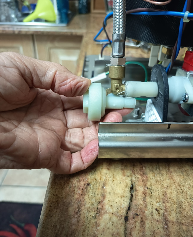

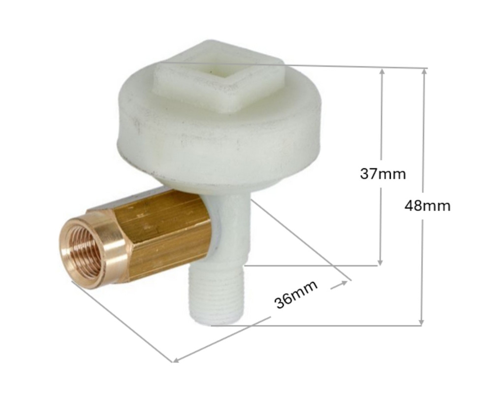

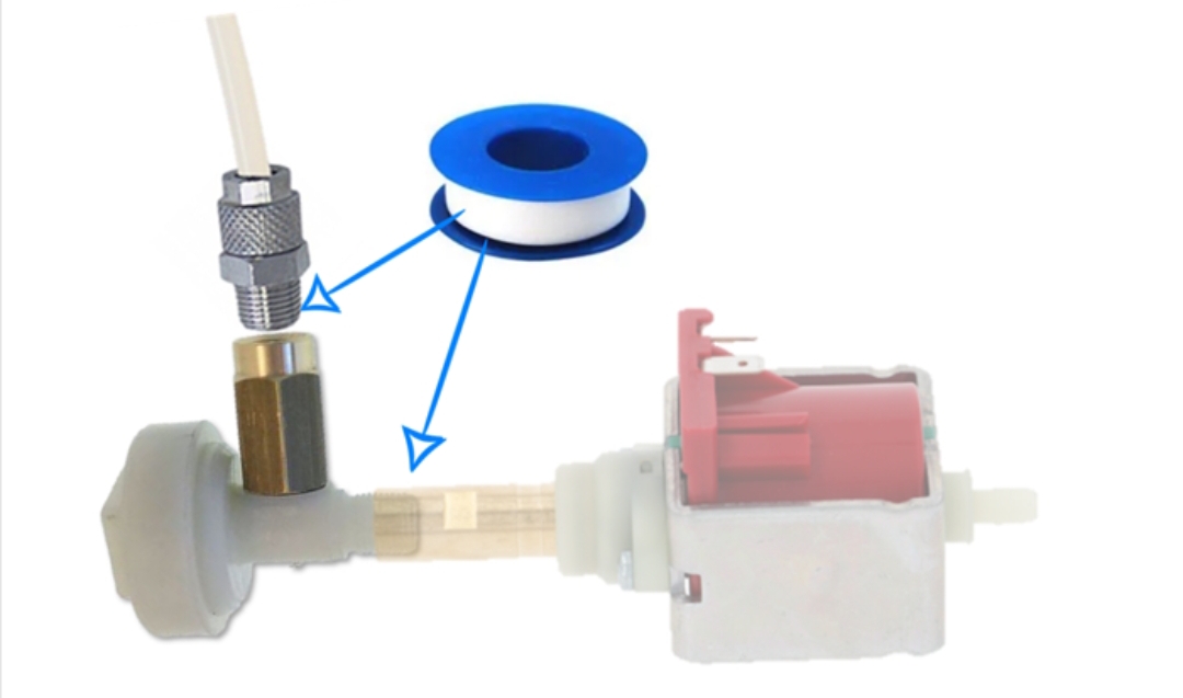

¿Para que sirve?.
En teoría para 2 cosas:
1- disminuir el ruido de la bomba.
2- hacer más lineal el flujo del agua, ganando en eficiencia éste.
Es verdad?. Pues no lo sé, si hace lo que promete aunque sea la mitad de lo que dice, bienvenido.

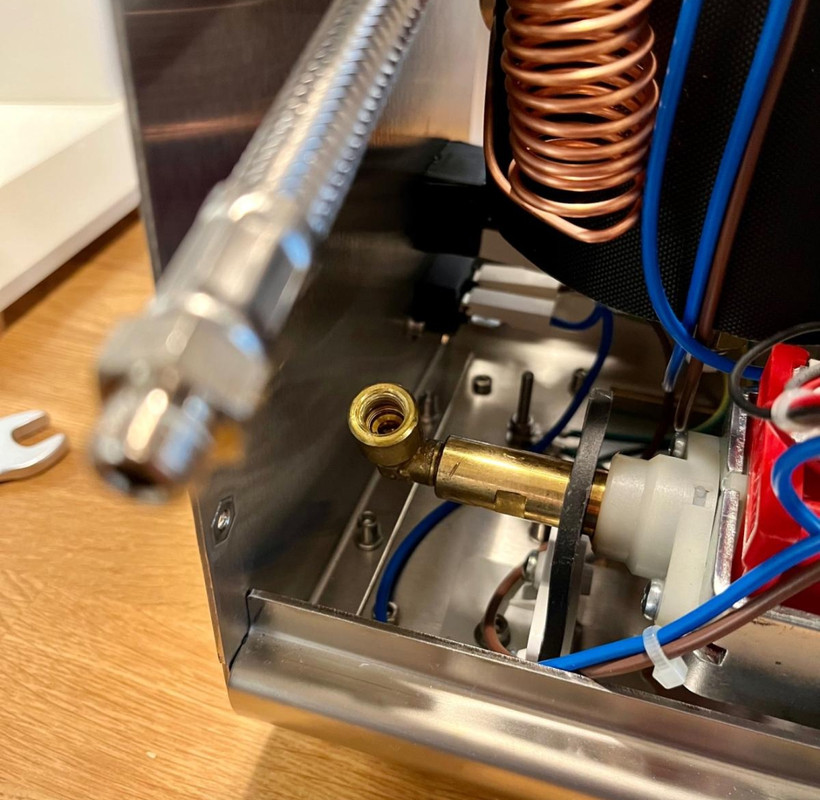

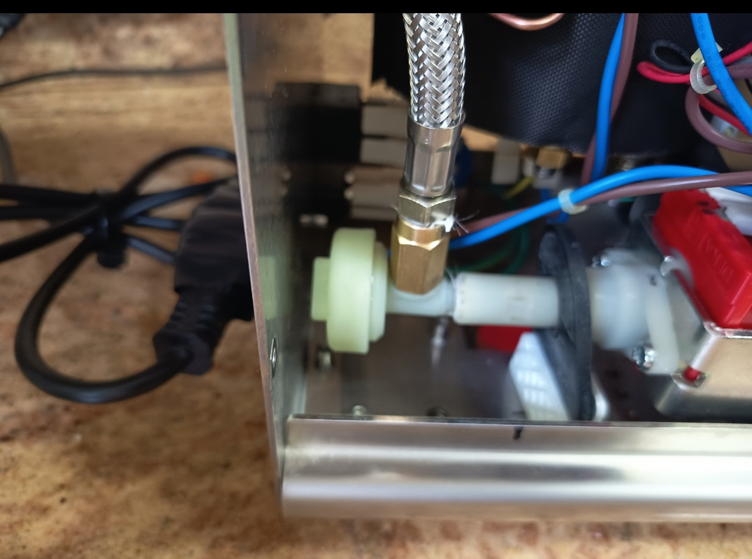

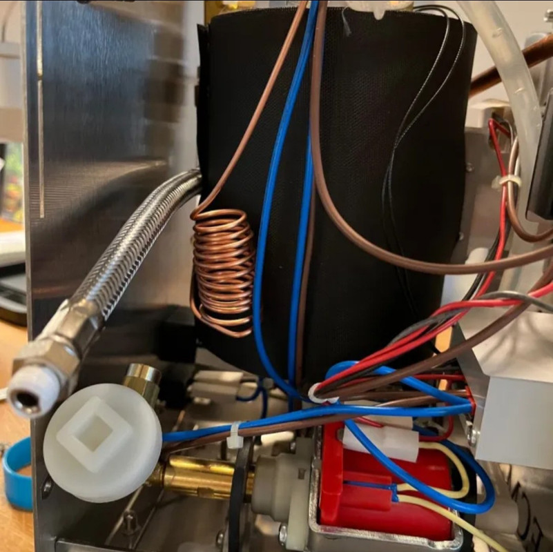

El problema que tiene la ECM Puristika que el espacio interior es limitado y si se quiere colocar correctamente cuesta hacerlo .
He visto por internet una foto de una Puristika con el Pulsor colocado, pero dejando el codo de latón que trae de fábrica.
Tal como aparece en la imagen, hay 2 angulos de 90 grados (al dejar el codo de latón de fábrica). En las conducciones de agua cuantos menos codos lleven mejor circulará ésta.
Sin el codo no entra en la carcasa.

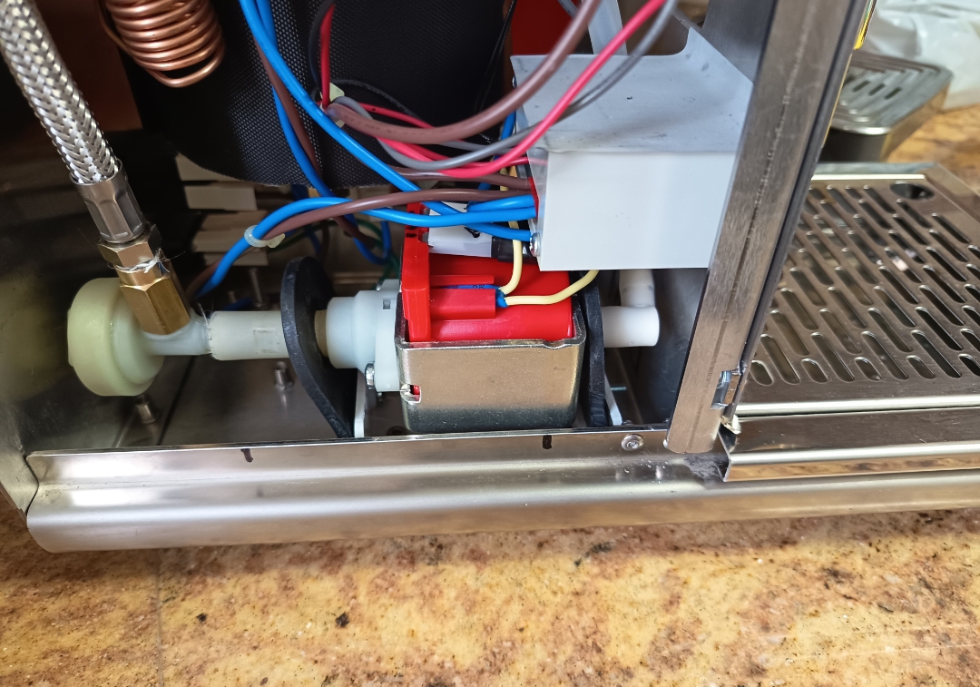

Así que para colocarlo he tenido que posicionar, con algún trabajillo para ello y unas 2 horas de curro, la bomba hacia delante.
Marcado con rotulador negro es donde estaban antes "las orejeras" antivibración.
Ahora entra bien y con un sólo angulo/codo a 90 grados.

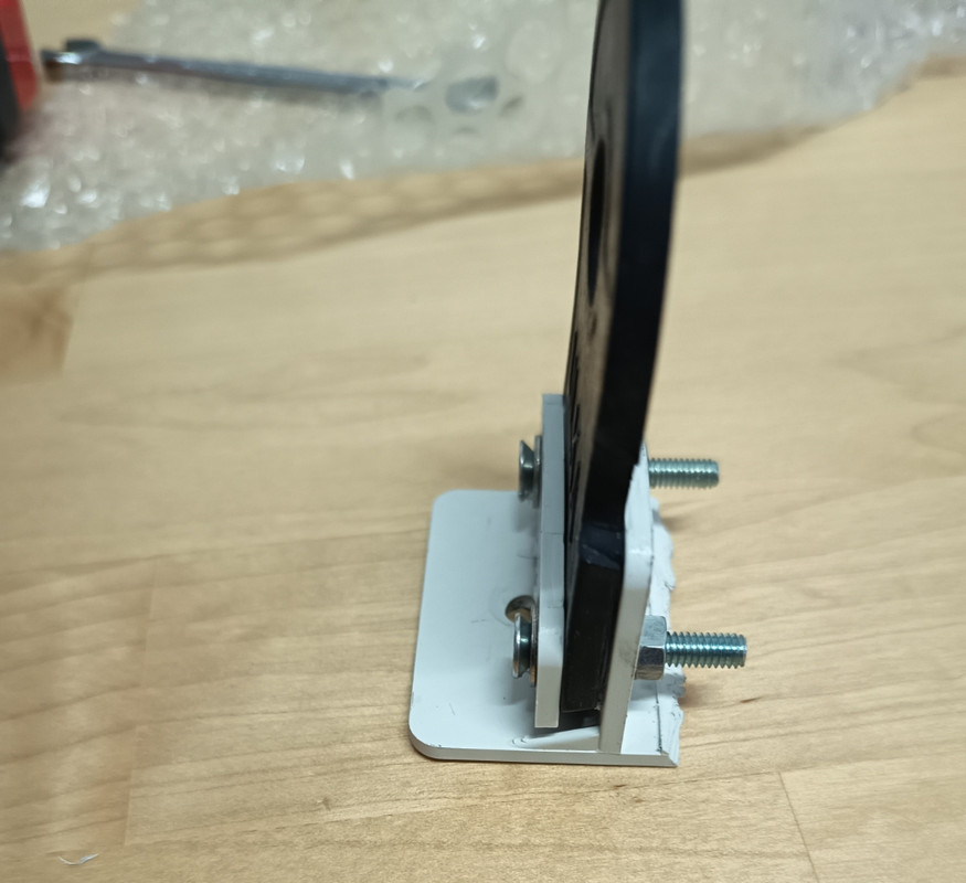

Esta es la "orejera" delantera; la he modificado y para avanzarla le he dado la vuelta para aprovechar la rosca donde va cogida al suelo de la carcasa.

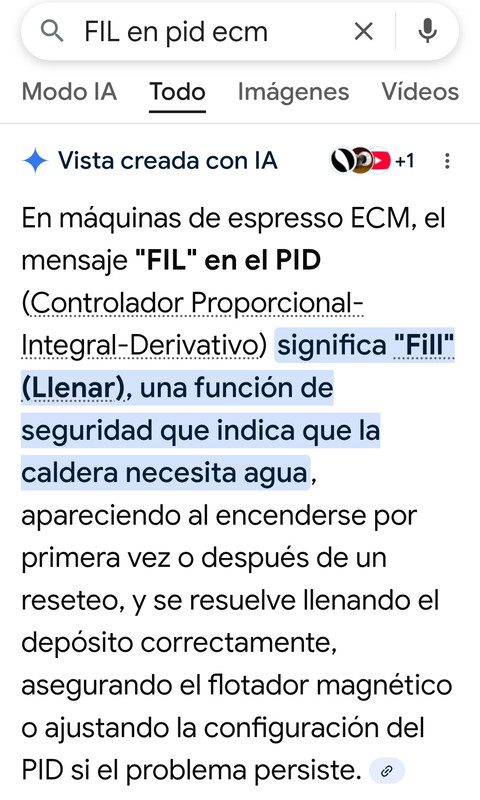

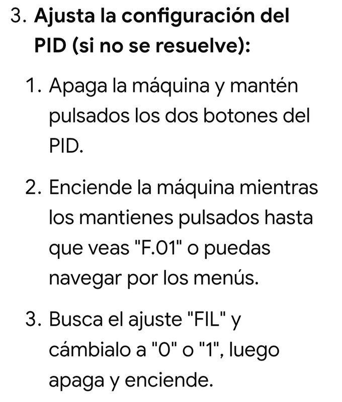

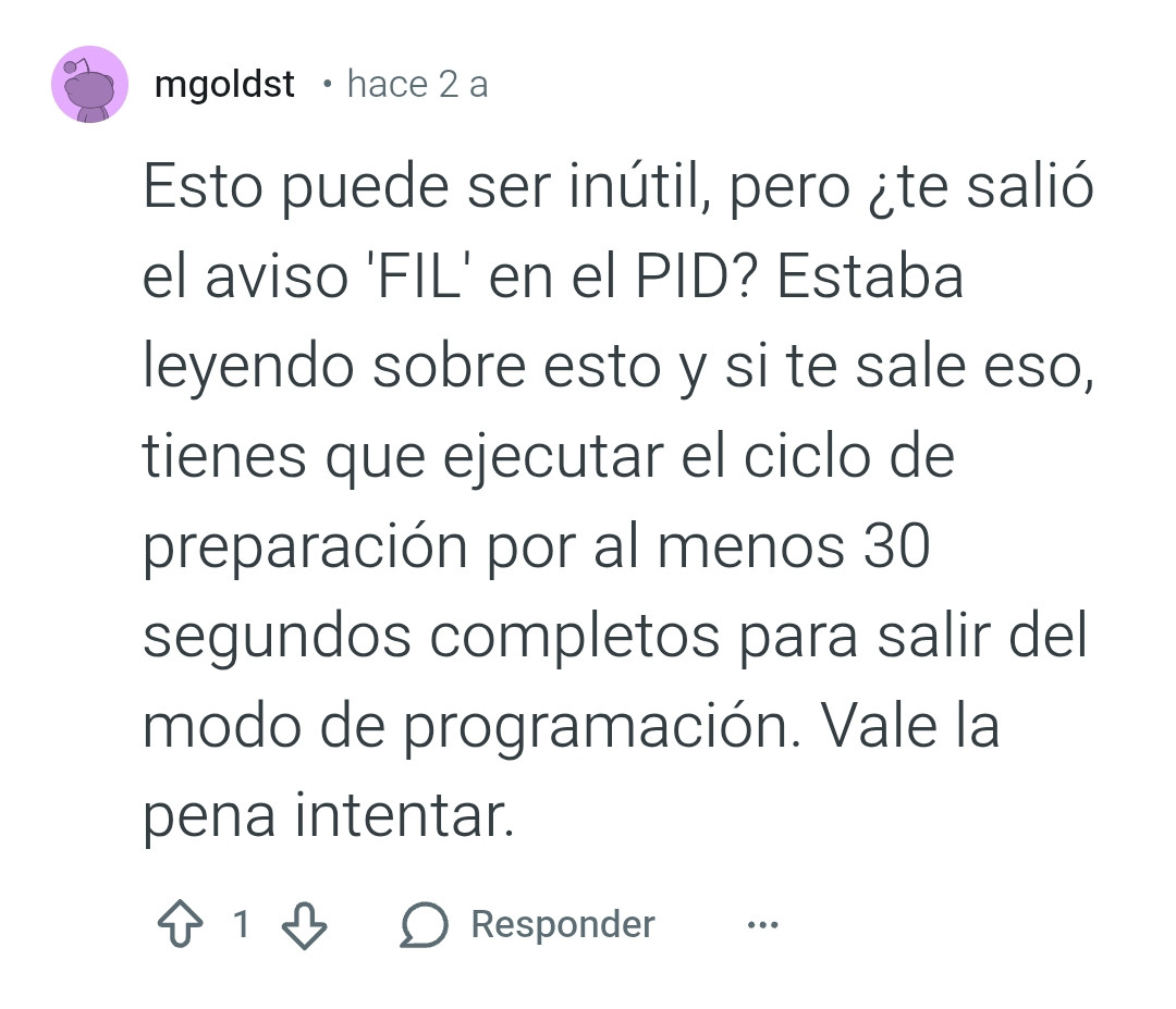

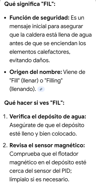

Victorrf llevabas razon en el tena de llenar la caldera.
Mira lo que he encontrado.
Creo que aclara algunas cosas y puede servir a otros foreros.
Tambien esto:
De aquí:
https://www.reddit.com/r/espresso/comme ... ?tl=es-419
Aquí tambien habla del tema y comenta la extracción de 30 segundos:
https://support.clivecoffee.com/en/prof ... -reset-pid
Aqúi habla de los parámetros del PID en varias cafeteras, una de ellas la ECM Clásica.
https://support.clivecoffee.com/en/pid- ... d-settings
