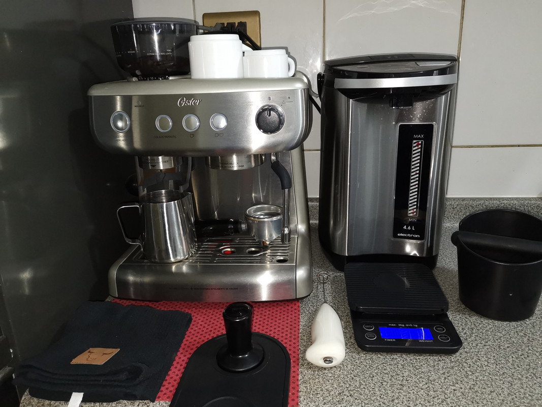

Llevo muchos kilos de café en ella jejejej y una descalcificación ( con vinagre blanco ) y or ahora funcionando de maravilla ..
Café para 1 de 13gr y para 2 20gr la molienda según la marca del café una me van bien en -14- y otras en -10-
Tengo mi base de goma especial para Tampear , bascula o pesa barista con timer y trapo barista de algodón jejeje pero con diseño para cafetera. :lol:
* P.d. mi versión es igual a Breville pero Oster ( distribuida por Brasil para Latinoamérica
Y entra con portafiltro normales para 1 y para 2 tazas y otro 2 porta filtros pero de doble cámara también de 1 y 2 tazas..Imagen
