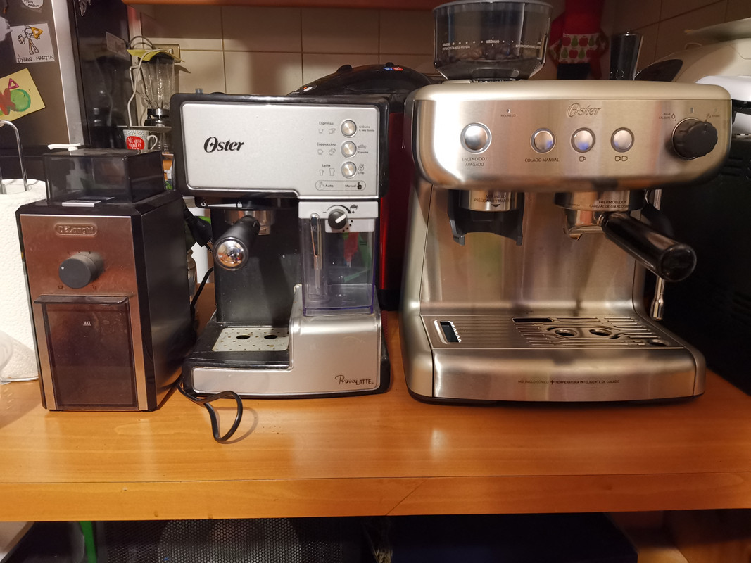

Exacto ese accesorio no está por el rebrandig de OSTER PERFECT BREW Latinoamérica pero a cambio y creo que mejor opción , son los 2 filtros extras doble cámara o presurizados.
En resumen así a vuela pluma:
Mejor molinillo y con gran margen de selección que mi antiguo Delonghi kg89 y encima menos ruidoso el del la BARISTA ( Oster perfect BREW) , más cómodo el sacar directamente en portafiltro y más limpio.
Mejor extracción sin duda alguna ( usando literalmente el mismo café ) que mi antiguo OSTER PRIMA LATTE 1 ( tiene el accesorio contenedor de leche pero es un coñazo limpiar y no es muy consistente la espuma).
Primer uso me a gustado muchísimo , tal vez no es profesional pero yo considero que si semiprofesional con una calidad precio muy buena ( la compré encima en un Ciber Day) y con resultados (según BARISTA ;) muy buenos ...
Un detalle , comparar el porta filtro del la LATTE es como de juguete comparado con la BARISTA jeje impresiona la diferencia tamaño ,peso y diseño.
Pongo foto comparativa de ambas pero la LATTE se va cagando leches jejeje...
BARISTA ( OSTER PERFECT BREW) Unos 300 euros al cambio quizá algo menos.
PRIMA LATTE ( en si día ) 130 euros al cambio ( pesos chilenos a euros)
Molinillo Delonghi kg89 65 euros aprox.
Como dato tuve un molinillo Oster pero era super ruidoso y de molienda muy gruesa que al tratar de modificar se terminó rompiendo ( menos mal jeje era terrible su sonido).
Solo la cafetera el doble de precio pero es el quíntuple de calidad y versatilidad la BARISTA. ;)
**Edito : me siento cafetero BARISTA y da ganas de cobrar por café a mi esposa :lol:
Por el café y con propias ;)
ImagenImagen
