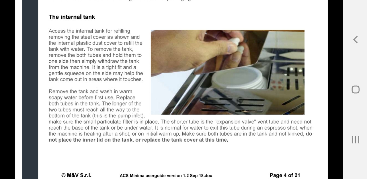

He visto un documento del manual de la maquina y dice esto
Segundo parrafo
Acabo de encontrarlo..Aqui podeis descargar quien le interese..
http://www.elcor.it/minima-en/
#24707
Ya puedo confirmar que el tubo que tiene el cable es una sonda de nivel ya que lo he sacado del deposito y al encender la máquina me indicaba que no tenía agua.
