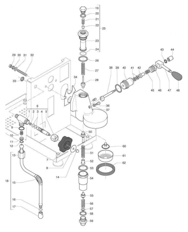

#78552
Pepeillos escribió: ↑
17 May 2026, 19:38
....el cambio de posición de la leva interna es lo que hace crear esa depresión que actua como la susodicha válvula.
Eso es correcto no El Edu?.

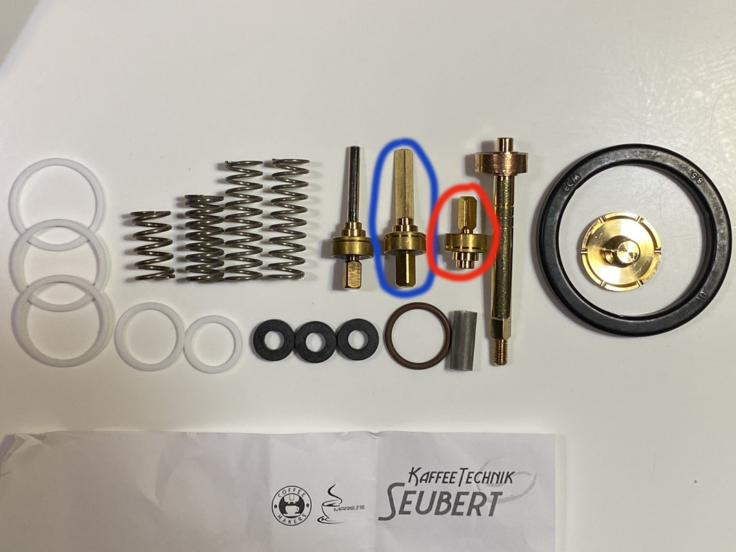

Más o menos. Cuando se gira la palanca, gira también la leva, n. 38 del esquema
lo que hace que presione para abajo la válvula de la cámara de preinfusión, n. 50, en azul en la foto
y el extremo del vástago de esa válvula, empuja a la de descarga, n. 55, en rojo en la foto, y abre el circuito bajo presión al exterior, con lo que lo libera de la misma. Por lo tanto, no crea depresión (no hay medio ni necesidad de hacerlo), sino que elimina la presión interna del grupo igualándola con la ambiental.
En YouTube hay cientos de vídeos sobre funcionamiento, despiece, etc, pero hace tiempo ya hablamos por aquí del desmontaje del grupo https://forocafe.es/foro/viewtopic.php?p=73757#p73757
