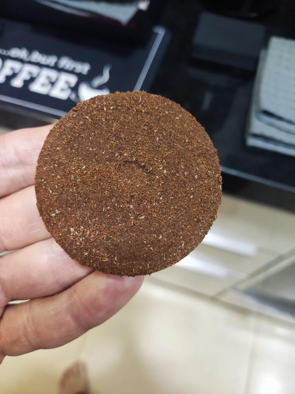

hoy he intentado mi primer expresso, creyendo que con mi sagacidad lo haría perfecto al primer intento. Iluso de mí. En fin, que a parte del recurrente fallo del hueco en el pastilla, que me pasa tanto con 17 como con 16 g, cuando quito el portafiltro observo un pequeño "charquito" de agua. También noto la extracción muy rápida, pese a que el grado de molienda en una P80 haya sido tanto de 1, 0,9, como 0,8.
Un detalle que he observado cuando uso el tamper dinamométrico de cara ondulada, es que tengo la impresión de que el relieve de las ondas en la pastilla las veo como más difuminadas, como si no ejerciera la suficiente presión. Pero esta observación es una comparación con muchos vídeos vistos anteriormente.
¿Qué creeis que está haciendo mal el indio? :oops:

Hace poco un afamado influencer nos decía que sólo había que darle al botón!
En serio, vamos a ver qué sucede ahí.
Cuéntanos más, en cuánto tiempo estás sacando una proporción 2:1. En la foto a mi me da la sensación que está molido grueso para espresso. En qué número bloqueas la pastilla? No tendrás una vuelta completa en el molino y no estás cerca del cero, no?
¿Te refieres al error de diseño de las líneas Mini y Micra señalados más arriba? Si es así, la solución sería la apuntada por @contra. https://forocafe.es/foro/viewtopic.php?p=75631#p75631 . Yo estoy cargando entre 18 y 18,5 en el filtro doble y entre 9 y 9,3 en el sencillo de LM y estoy moliendo entre el 0,9 y el 1,1, según cafés.
