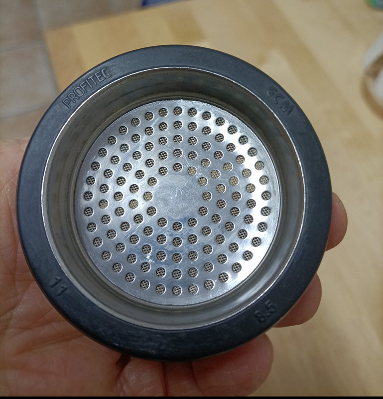

Después de varios meses con mi Puristika, quería saber cómo estaba la ducha (aún no he hecho retrolavado con detergente y sí sólo con agua caliente y filtro ciego ) en su parte no visible. Lo he quitado +- fácil poco a poco con cucharilla. Lo veo muy limpio (1 ó 2 cafés al día siempre natural y con disco metálico encima de la pastilla).
Cómo truco, no sé si se dice en el Foro, para que asiente por igual pues no entraba bien el porta con cacillo a pesar de empujar la junta con la parte roma/mango de cuchillo he puesto el porta sin el cacillo y giradondo éste, ha empujado por igual la junta; y ahora ya sí entraba bien porta y cacillo.
Se ve que la junta de goma es para Profitec o ECM .
#63191
Son el mismo fabricante.
La ducha la tiene así de limpia por el disco.
Anota el tamaño de la junta 8,5. Cuando la cambié sólo tenían la 8 y no queda tan centrado, problemas menores.

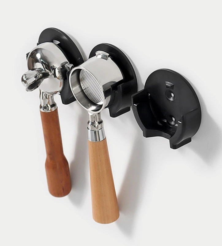

He comprado ésto de màs abajo en AliExpress; viene con una pegatina 3M (es calidad) pero no me fío por estar en el lado donde lo voy a poner (izquierdo según se mira) el depósito de cristal. Con mi filosofía de: "yo para la cafetera o la cafetera para mí", le voy a hacer 2 pequeños taladros (viene preparado para poner 2 tornillos) en el lateral para asegurarme que no se caiga. Por ocupar menos espacio me convence más lo que he comprado.
Pondré foto cuando lo ponga. En mi Lelit Kate lo tenía así.

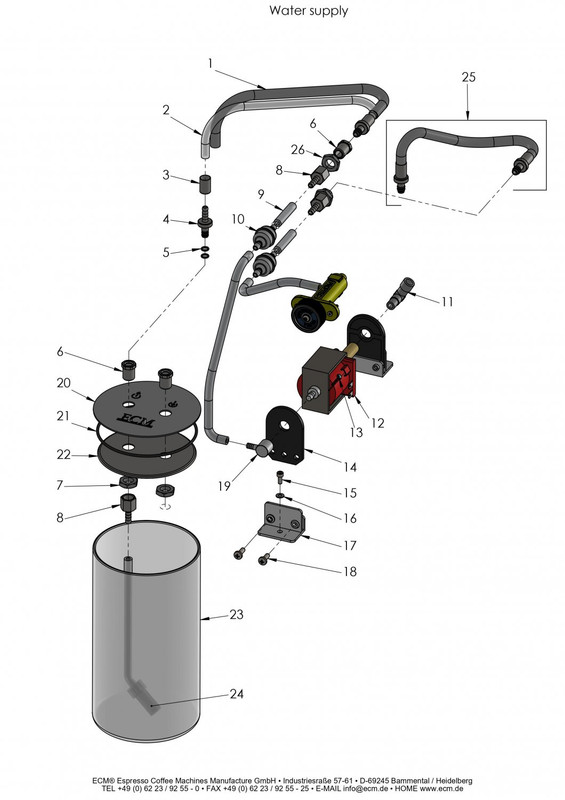

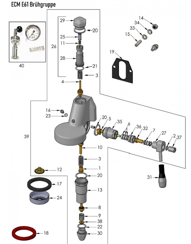

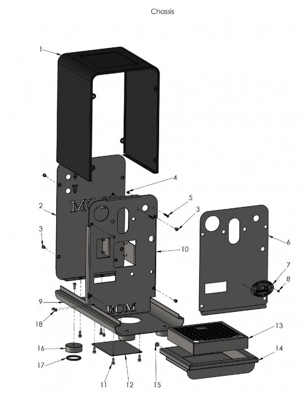

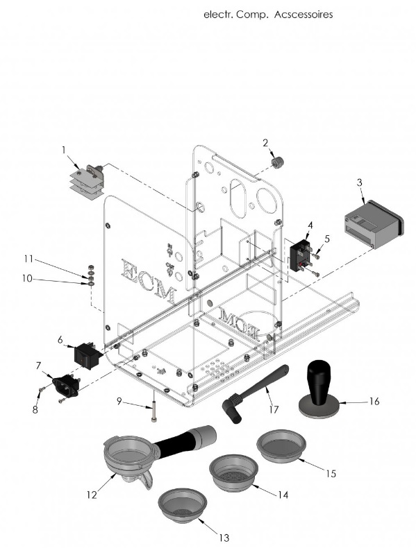

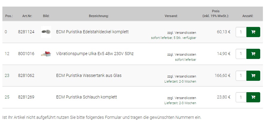

He encontrado esta página interesante, porque viene despiece de distintas marcas de cafeteras con precios de los distintos componentes; así depósito de agua de vidrio: 166 €; bomba Ulka Ex5 48w 230V 50hz : 15 €.
Pongo a modo de ejemplo de la ECM Puristika.
Se pueden contactar telefónicamente con ellos.
Espero os sirva.
https://www.avola-coffeesystems.de/espr ... teile.html
Espero os sirva.
Muchas gracias por compartir la información, que puede ser útil para reponer alguna pieza de cafeteras o molinos.
Como todos estos sitios, hay piezas a precio normal y otras exageradamente caras.
