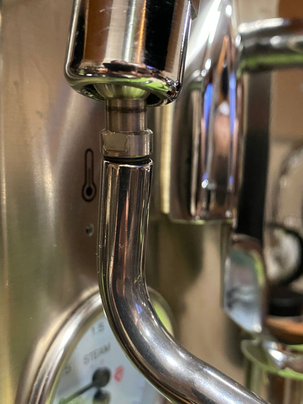

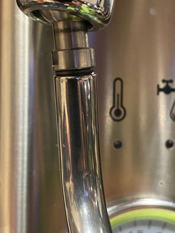

blamez escribió: ↑
26 Jun 2025, 09:29
Buenos dias, la lanza de la leche se me esta aflojando mucho en la parte de arriba donde esta la gomita, practicamente esta colgando, a alguien le ha pasado esto?
ImagenImagen
No había leído este mensaje... supongo que ya lo habrás arreglado.
No es común pero con el uso se afloja también
Coges llave fija del 9 y lo fijas y con la meno aprietas la parte larga de la lanza y queda duro
