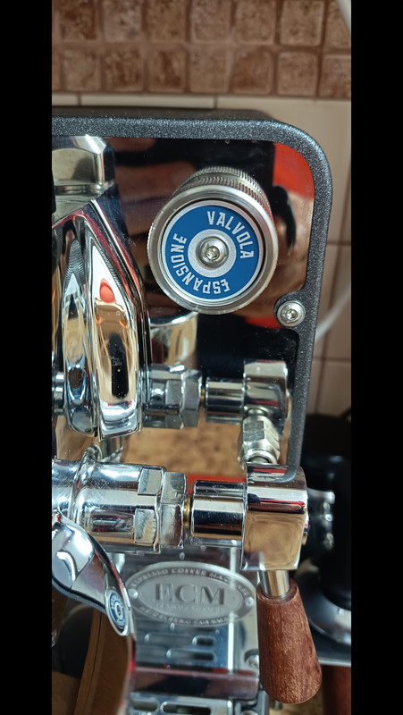

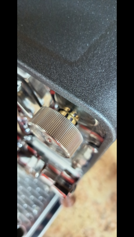

Esta mañana me he dado cuenta que la presión en el manómetro no subía de 8 bares a pesar de tenerlo en teoría 9.5 bares y no variar el grano, la molienda ni la carga.
Digo en teoría porque se la movido involuntariamente al movilizar algo la cafetera por algun miembro de mi familia (no soy consciente de haberlo hecho yo).
Tenía "señalado" con 2 marquitas de rotulador negro (no se ve de frente) en el chasis y en el eje de la válvula OPV para saber si ésta se movía; aunque no lo comprobé previo a tomar el café de la mañana.
Marquitas en negro sobre el eje.
De frente estaba en esa posición. Nunca aflojé ese tornillo allen central.
Así que para comprobarlo visualmente más rápido, he girado un poco, el rótulo de Valvola Espansione y he situado la "V" a las 12.00 horas.
Par ello, he quitado el tornillo con cuidado sujetando al pomo redondo, y he vuelto a dejarla a 9.5 bares.
Despues he posicionado el rótulo, que gira libremente en la posición descrita.
En la ECM Clásica estas cosas no pasan al tener más protegido el acceso a regular la válvula OPV.

Supongo, por que no he visto que lo comentes, que el tarado lo estás haciendo con el filtro ciego, que es como debe hacerse.
Yo comenté en cierta ocasión que era muy bueno tener a mano la posibilidad de variar la presión con una OPV accesible pero que me parecía demasiado accesible la de la Puristika.
Claro, claro El Edu con el filtro ciego, gracias por aclararlo.
La OPV está tarada a 9.5 para que el caudal que saca la bomba le llegue a la pastilla +- al 100% a esos 9 bares que quiero; al superar esos 9 bares , llegará por el tarado de la OPV a 9.5 bares, y al existir 2 "ventanas" abiertas el flujo irá a la pastilla una parte y la otra parte regresará al depósito de agua.
Igual esa es la explicación de porqué algunas máquinas de gama alta y bomba vibratoria vienen taradas a 10 bares y no a 9 bares.
Coincido contigo que está demasiado accesible el acceso a la OPV; hubiera preferido como en la Clásica.
