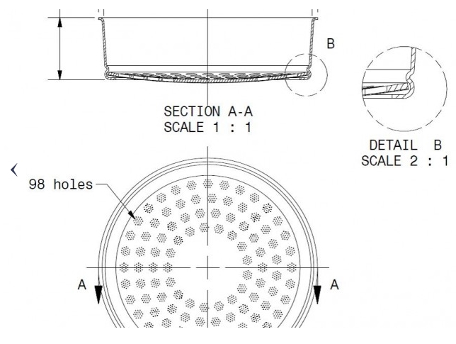

Hola El Edu, gracias por la respuesta, lo de los filtros ya lo he entendido, ahora lo de la ducha, el enlace que me das está en italiano, yo he ido a la web de donde compré el filtro IMS 2TCH24E y ahi tienen las duchas, tienen dos modelos que parece que valen los dos, son de las mismas medidas, solo que uno tiene más agujeros pero con menos diámetro, uno es Como el tuyo y el otro no sé que tal será,los dos cuestan lo mismo, dale un vistazo para ver que te parece.
Cual te parece mejor? Gracias
https://www.kaffeenudel.de/IMS-Praezisions-Duschen
IMS Duschensieb 200 IM für E61 (98 Löcher 3mm)
IMS Präzisionsdusche 200 µm für E61 Brühgruppen
IMS Präzisions Dusche 200 IM für E61 Brühgruppen von IMS filtri. Die IMS Gruppendusche hat eine integrierte Membran in der Duschenscheibe mit 200 µm Filterkapazität - ideal für die Zubereitung von einer größeren Tasse Kaffee oder von Cappuccino.
Innen-Durchmesser: 56,5 mm
Aussen-Durchmesser: 60 mm
Wandhöhe: aussen 17 mm, innen 15,7 mm
Lochung: 98 Löcher mit 3 mm Durchmesser, kreisförmig angeordnet
integrierte Membran 200 µm
Material: Stahl AISI 316, lebensmitteltauglich zertifiziert
weitere Informationen und Details finden Sie auf unserer Informationsseite: IMS Duschensieb 200 IM für E61 (98 Löcher 3mm) (IMS E61 200 IM)
kompatibel mit E61 Brühgruppen von z.B.
(bitte beachten Sie hierzu die weiteren Details auf unserer Informationsseite zur IMS Dusche (IMS Duschensieb 200 IM für E61 (98 Löcher 3mm) (IMS E61 200 IM)) bzw. der Herstellerübersicht):
Ascaso - AZKOYEN - Bezzera - Bfc - Bianchi - Brasilia - CASADIO - D.I.D. L'Orchestrale - E61 (Standard) - ECM Milano - ECM Heidelberg - Expobar - Faema - FAIMAC - Fiorenzato - Grimac - Iberital - ITALCREM - Kees Van Der Westen - La Nuova Era - La Scala - ORCHESTRALE - PROMAC - Quality Espresso - RENEKA - Rocket - Royal First - SAB - Sanremo - SCALA - SV - VFA - Vibiemme - VICTORIA ARDUINO - Wega

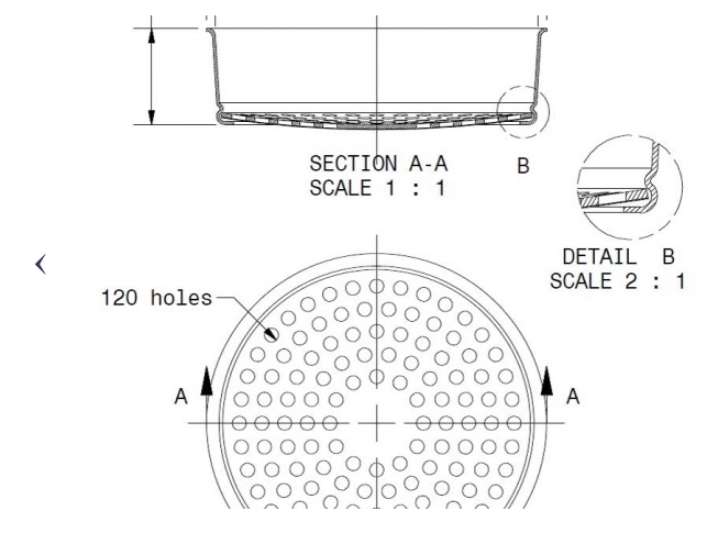

Esta es la otra ducha
Bestellen Sie das IMS Duschensieb 35 WM für E61 (120 Löcher 2,5mm) mit folgenden Eigenschaften:
IMS Auslaufdusche 56,5mm Durchmesser mit integrierter Membran mit 200µm Filterkapazität
mittige Lochung: keine
Aussendurchmesser 60 mm
Randhöhe aussen: 17mm
Durchmesser der Lochung: 2,5 mm, 120 Löcher
Verteilung der Lochung: zirkular
Material: Edelstahl AISI 316
Laut Hersteller IMS filtri geeignet für Espressomaschinen der Hersteller:
Ascaso, Bezzera, BFC, Bianchi, Brasilia, DID L´Orchestrale, E61 Standard Brühgruppe, ECM (Italien), ECM (Heidelberg), Expobar, Faema, Fiorenzato, Grimac, Iberital, Kees Van Der Westen, La Nuova Era, La Scala, Quality Espresso, Rocket, Royal First, SAB, Sanremo, Slayer, SV, VFA, Vibiemme, Wega

Cualquiera de las dos te valdría, las diferencias son solamente de concepto. La VM tiene una membrana tejida muy finamente (una especie de tela metálica) de 0,035 mm y 120 perforaciones de diámetro 2,5 mm y la IM una membrana integrada de paso 0,2 mm y 98 hexágonos microperforados. Es decir, el elemento filtrante de la VM es a través de la membrana tejida y la en la IM a través de las microperforaciones de los hexágonos.
La original de ECM era similar a la VM y me compré la IM porque me gusta más el sistema. Puede que no haya muchas diferencias en cuanto a distribución pero sí en cuanto a limpieza.

El Edu gracias, me he decidido y compraré el modelo como el tuyo, veremos que tal resultado da.
