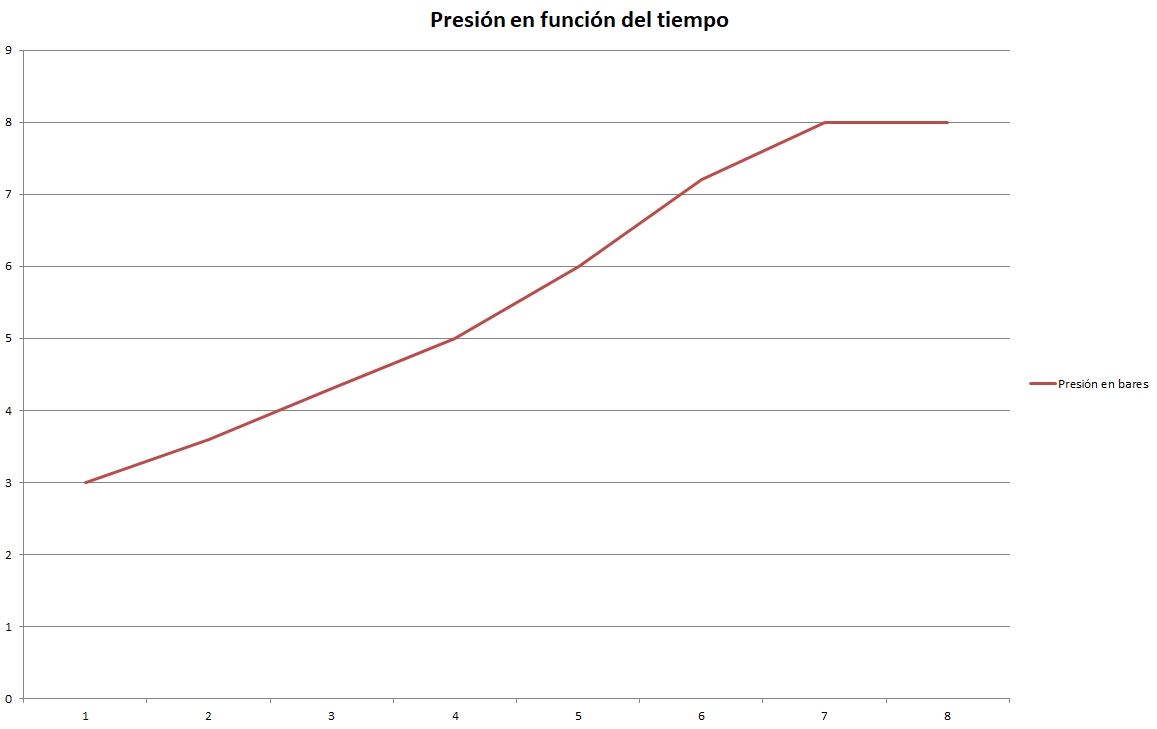

Vamos a ver si aclaramos conceptos porque creo que a veces nos resulta más fácil asumir lo que dicen otros que pensar.
Humectación: Acción y efecto de humedecer.
Infusionar: Acción de realizar una infusión. En el hecho que nos ocupa, verter agua caliente —o introducir en agua caliente—, sin que el agua llegue al punto de ebullición.
Pre, lógicamente, será lo que ocurre antes de esas acciones.
Para saber que ocurre exactamente en un grupo E61 al mover la leva a la posición superior, con una máquina con bomba de pulsos y sin conectar a la red, lo mejor es utilizar un vídeo ya grabado y dibujar el gráfico a partir de él.
Y eso he hecho. Tenía la OPV tarada, en ese caso, a 8 bares y esto es lo que me ha salido:
Le podemos poner el nombre que queramos: echar gotitas, mojar pero poco, pre-pre-pre-hacer pasar el flujo de agua a través del café, etc. Pero lo cierto es que, en el primer segundo después de poner la bomba en marcha, esta ya ha alcanzado una presión de 3,4 bares, lo que ha hecho que el agua, a la temperatura marcada por el PID, haya llegado al café del filtro y empiece a prehumectarlo, preinfusionarlo, o lo que el señor Wholle Latte quiera llamarle. En los segundos siguientes, la presión sigue subiendo hasta que, en este caso a los 8 segundos, empieza a salir el café por las vertederas y la OPV hace su trabajo de limitación. Sin más tonterías.
Todo esto ya lo decía @Victor en el otro hilo

#2467
06 Jul 2017, 19:43
Yo ya he hecho mi papel de Pepito Grillo. Ahora, a pensar todos.
Gracias Edu por la gráfica y la explicación.... una duda, por lo que interpreto la palanca que acciona la bomba en esta prueba la subes de golpe no?? Sueles tirar en tus extracciones de golpe la palanca hacia arriba o pre infusionas humedeces con la palanca a medio recorrido unos segundos???
Muchas gracias
#2468
rurunastic escribió:
06 Jul 2017, 20:00
Muchas gracias
Nunca dejo la palanca en el punto medio. La preinfusión, en estas máquinas, se hace sola al subir a la posición de arriba.

Gracias Edu, me estaba liando y probando cosas, los mejores resultados han sido palanca arriba y punto, conceptos que uno no tiene claros...
#2473
06 Jul 2017, 20:35
Pues me alegra mucho. Si el off topic del espresso ha servido para algo, bienvenido sea.
Lo de la conexión a la red y otras zarandajas no es más que liar el lío. La presión la da la bomba, no el Canal ni Agbar.
