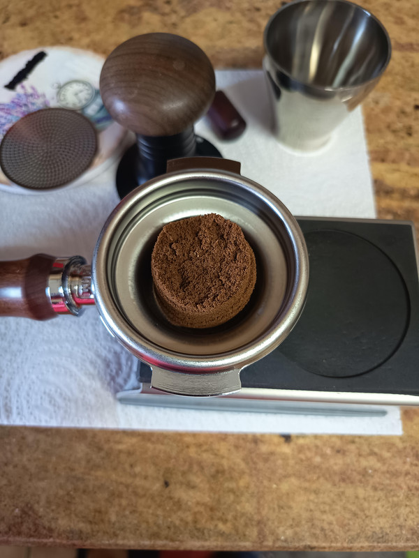

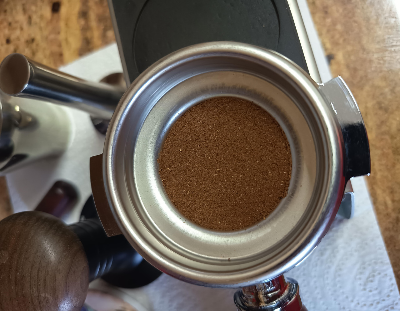

El diámetro grande es de 63 mm y el pequeño de 38; no lo he visto de 41 el pequeño, así que entra perfectamente dentro de los 41 mm de la cesta de 7 g.
Esta última tiene más dificultad para que pase el agua hacia la pastilla y deja pasar menos para secar la pastilla.
Probado y funciona. Algo más de liturgia en el tampeo por supuesto que con el original.
Dependiendo la pantalla que utilice quedará la pastilla encharcada o nó.
Con esta perfecta:
Con esta encharcada y agua por encima de la pantalla al terminar la extracción.
Le cuesta mas pasar el agua hacia la pastilla durante la extracción y secar la pastilla; con el filtro de 18 g IMS no le ocurre .
8 gramos de café de entrada y 21 gramos salida.
