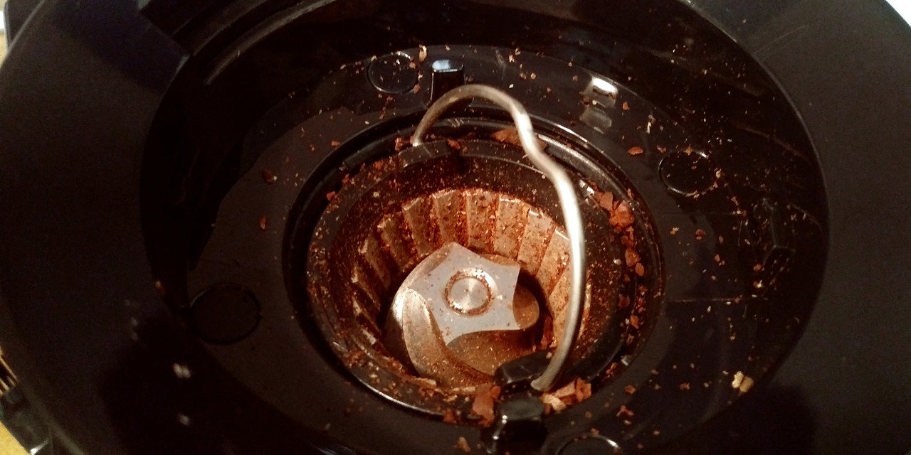

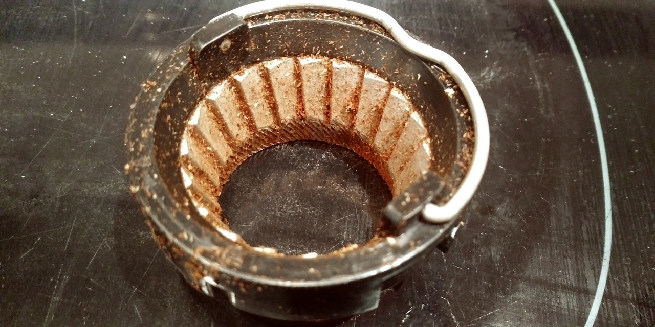

Quería argumentar mi respuesta ya que no quiero que parezca que es "porque yo lo digo". El Fellow Opus tiene este sistema de muelas y de fijación
que es igual que el del Melitta Calibra (y unos cuantos más de ese nivel) que compré para jugar con él https://forocafe.es/foro/viewtopic.php?p=31321#p31321
Poca potencia, muelas muy pequeñas, montaje de plástico sobre plástico, etc, hacen que sea muy inestable. Es un molino que no está pensado para espresso con filtros atmosféricos, aunque excepcionalmente llegué a conseguir hacer un par de ellos.
