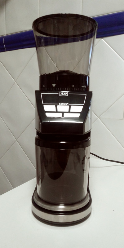

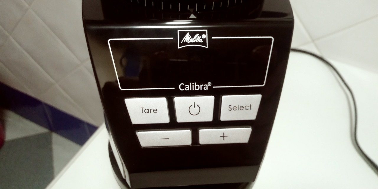

Hoy me ha llegado un Melitta Calibra
Aunque no pongo fotos de la caja, viene muy bien empaquetado :lol: :lol:

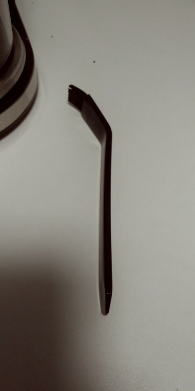

incluso trae un cepillito para limpiar las muelas :lol: :lol:

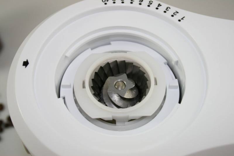

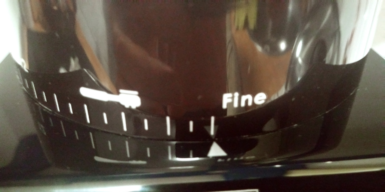

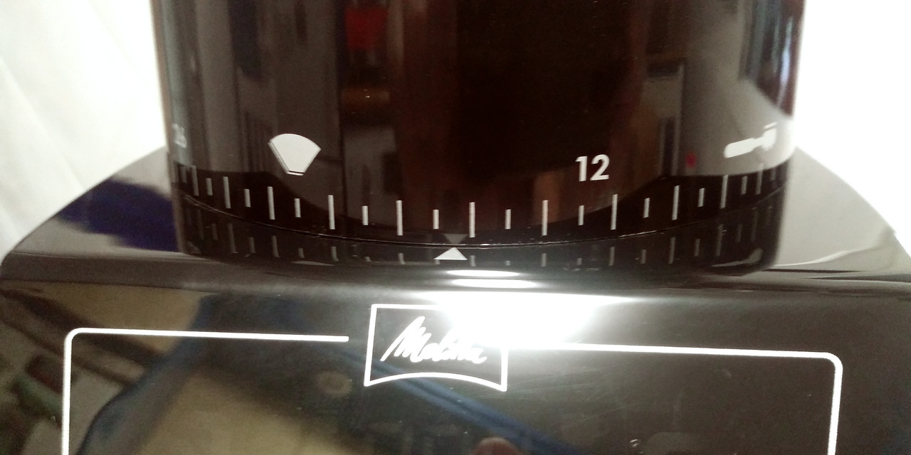

Tiene 39 pasos de ajuste
desde espresso* hasta émbolo
(*) Lógicamente, he empezado la casa por el tejado :lol: :lol: En la página de La Rendición advierte "No es adecuado para cafetera exprés con cacillo/filtro simple o no presurizado." Pero como de los cobardes no se ha escrito mucho y tenía un paquete de 1/2 kilo con el que engañaron al compañero @TerceraBandera con una fecha de tueste de hace ahora un año, me he liado a hacer un espresso. :lol: :lol:
Un año desde la fecha de tueste ayuda poco con los experimentos pero me ha servido para ir conociendo el molino.

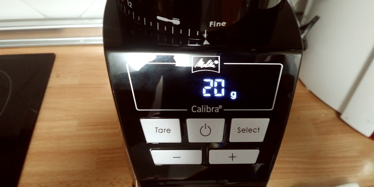

Tiene tres opciones de regulación, por tazas, por tiempo o por peso y viene de serie con esta última. Será la que usaré normalmente
Los pasos son de 1 gramo, por lo que la precisión de la medida, debido a la poca resolución no es muy fina para espressos
Empiezo a pesar en el punto de molienda más fino
Objetivo Pesado
16 -> 15,2
16 -> 15,1
16 -> 15,7
18 -> 17,7
20 -> 19,6

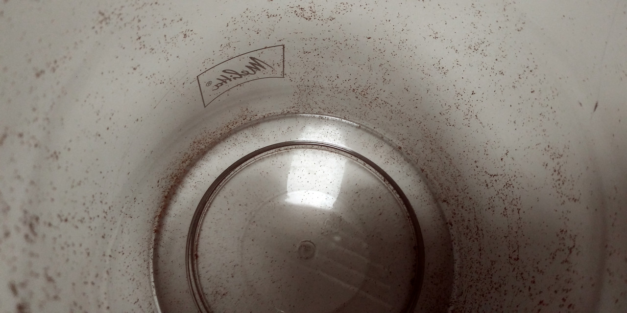

Deja bastante polvo pegado en el vaso

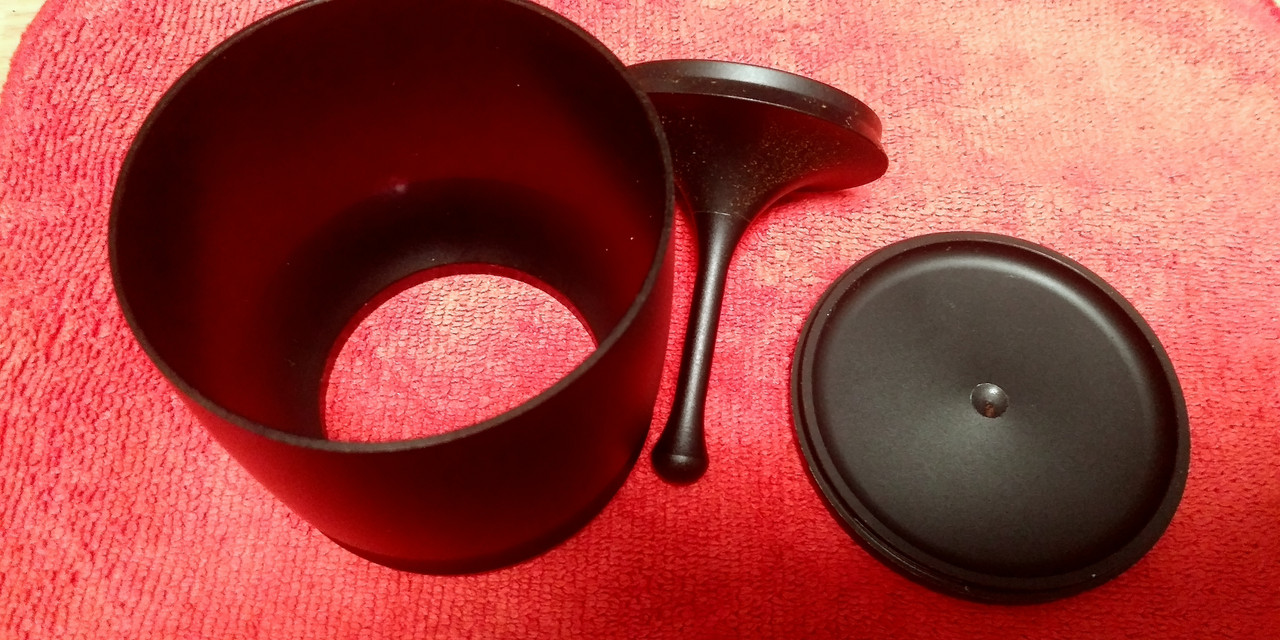

Cambio de sistema y empiezo a tirar SD pero directamente a la famosa campanita que solo me gustó a mí (y a algunos compañeros de otro foro, que encontraban los mismos problemas que yo y que solo conocían la versión cara)
La primera es la mía y la otra de un alemán.

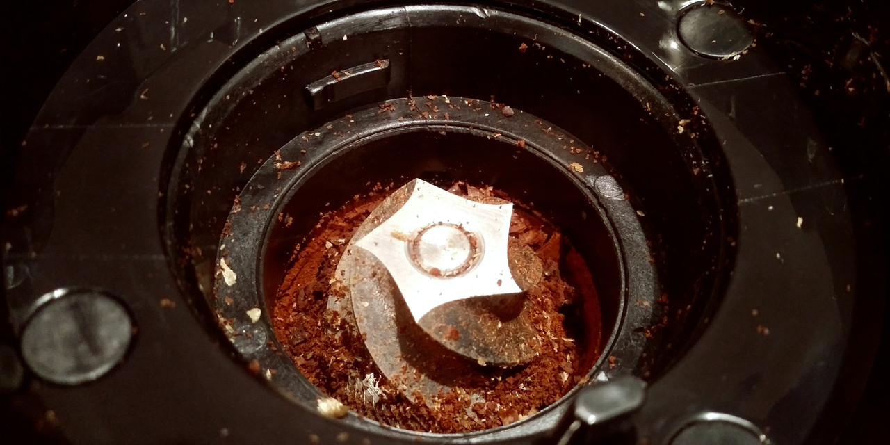

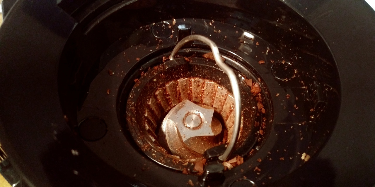

La limpieza y el manejo son muy sencillos y la muela se desmonta sin ninguna dificultad.
De momento me quedo aquí pero me parece que para sistemas de extracción sin presión y para espressos con filtros presurizados no hay ninguna opción que de más por ese precio.

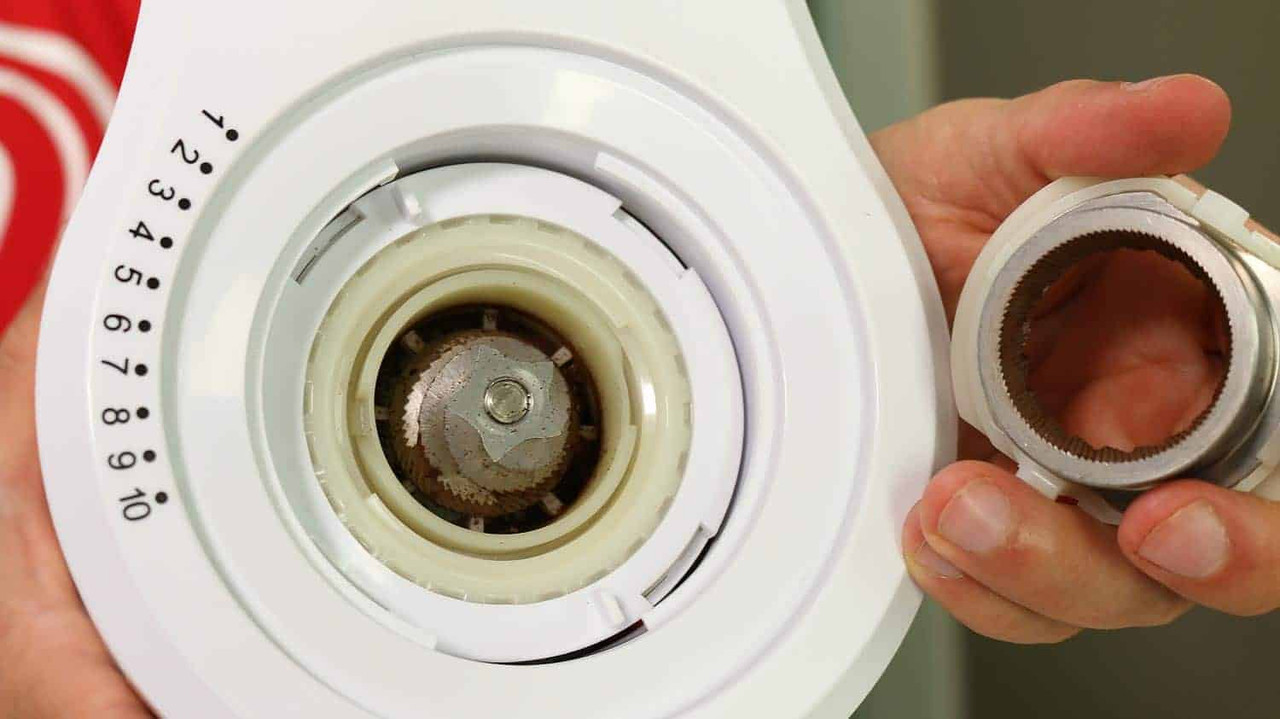

Viendo las muelas se parece mucho al Severin KM 3837que he recomendado a mis suegros, y se han comprado. Quizá los fabrican en la misma fabrica, quien sabe. Mis suegros lo usan solo para filtro o puchero y están muy satisfechos.
El Melitta tiene mucha mejor pinta.

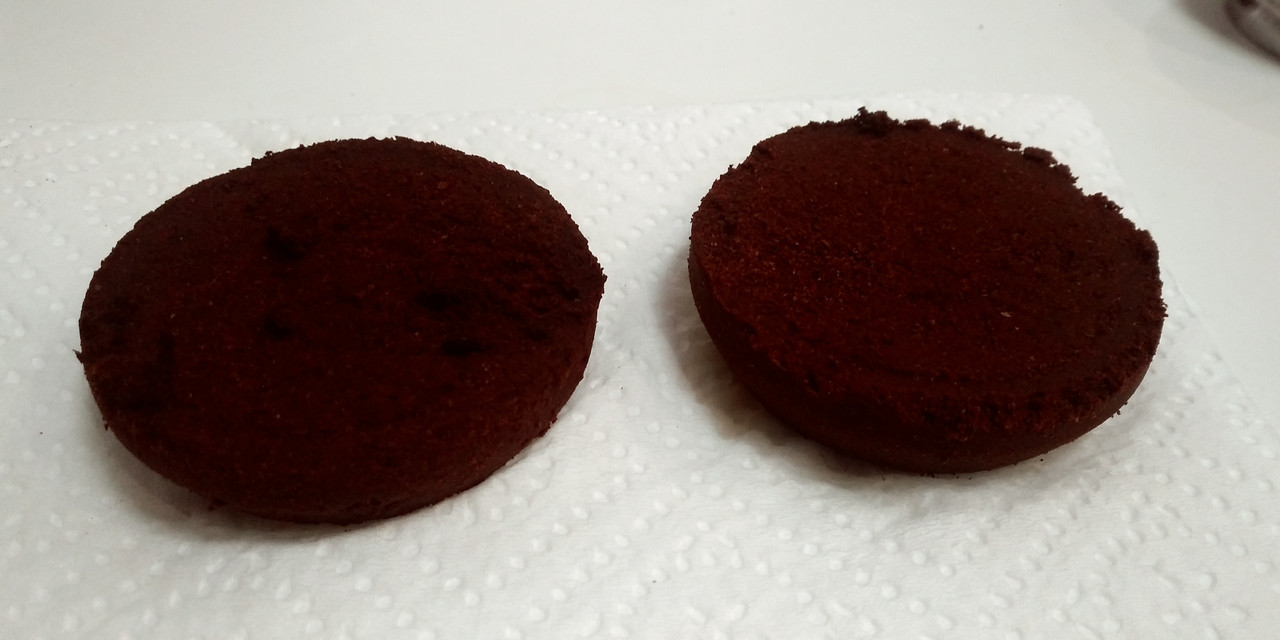

Pues tenía razón @contra. He puesto los filtros originales de ECM y he tirado unos cafés con 18 gramos para dos tazas de 18 y salen en 28 segundos. Además he hecho tres pruebas y salen muy repetitivos.
Eso sí, en la posición más cerrada del molino. No los he probado. La taza está sucia porque han ido uno detrás de otro.
Las pastillas bastante compactas.
No sé qué tal se comportaría con un grano más fresco pero podría decir ¡¡¡Prueba conseguida!!! :lol: :lol: :lol:
PD: Aunque he utilizado la campanita para comprobar pesos, la primera molienda la he hecho con el vaso original y ya no se queda pegado el café. Debía ser estática del viaje.

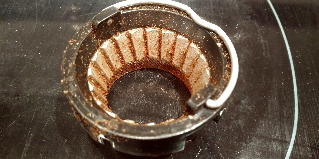

He seguido experimentando. Ahora con un café descafeinado con tueste del 6 de mayo.
En la posición 2 del molino y tengo que ir a cargas al límite del filtro para meterlo en tiempos razonables.
Vuelvo al punto 1
Filtro doble original ECM, 18 gramos para 35 en taza en 30" con 92ºC
Estoy moliendo SD en la campanita similar a la de Craig Lyn.
Deja unas pastillas de libro.
Resumiendo para espressos:
No recomendaría este molino para espresso con filtros atmosféricos, no está pensado para ello, pero se pueden hacer.
El cambio de un paso en la parte más cerrada del molino se me antoja demasiado grande por lo que obliga a jugar con la carga y a ser meticuloso con el peso por lo que no valdría para todo el mundo.
