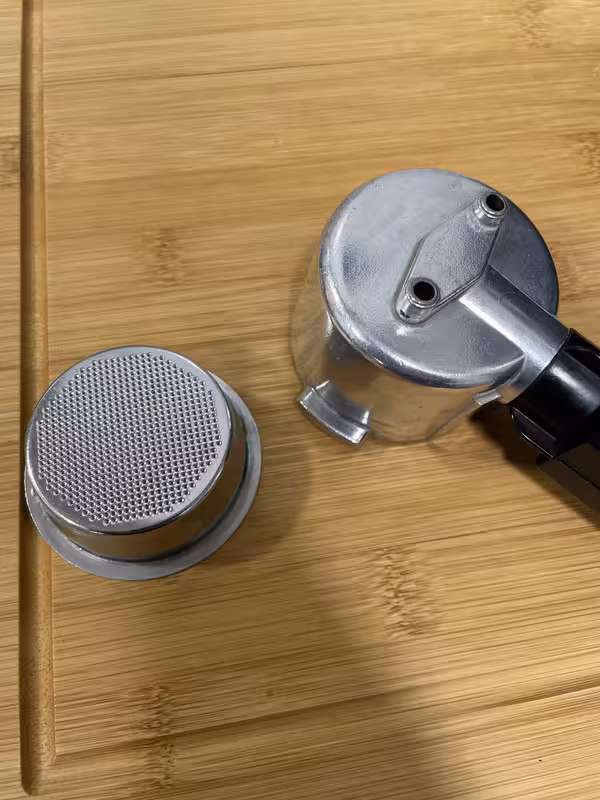

Le tengo cogido el aire a la italiana, y me gusta como queda, y disfruto preparándolo. La Delongui EC145, que me prestaron, es una cafetera muy simple, pero lleva un filtro atmosférico
Cada vez que he hecho pruebas con la Delongui, no he conseguido cafés ricos la verdad. He jugado con la molienda, pero no consigo que salga rico la verdad.
El caso, es que llevaba tiempo viendo vídeos, e investigando la posibilidad de coger una Dedica y apañarme un portafiltros naked y filtro atmosférico. Y estuve a punto en el blackfriday, pero, los malditos vídeos y comparaciones me obligaron a volver a mirar otras cafeteras como la Bambino, Gaggia Classic, Lelit o la Silvia, pero se me iban de precio.
:idea: Al final, ayer me calenté después de llevar semanas con las alarmas puestas en windhornkd.de, y cogí la Bambino, la normal, la SES450.
:?: Así que tengo la Bambino en camino, y ahora si me gustaría tomármelo en serio, coger un portafiltros naked y un filtro atmosférico (aunque creo que viene uno) y empezar a probar y probar hasta conseguir sacar un café decente.

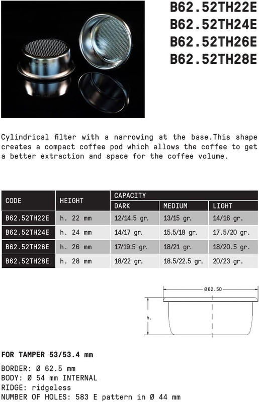

- Portafiltros. ¿Tiro de aliexpress, o mejor dejarse más pasta?
- Filtro. Había visto el IMS. Pero no tengo claro cual, ya que los hay de distintas alturas y por tanto capacidades. Quizá el H24, que es más intermedio

Con respecto a los filtros, depende de qué cantidad de café prefieras. Yo buscaría un filtro con una capacidad en torno a los 16-18 gramos. Los filtros dobles con carga nominal por debajo de los 15g suelen ser "guerreros". El filtro sí es muy importante. De los que propones, el 24 es el más popular por lo que te decía de la carga.

Creo que entonces cogeré el IMS 54 de 24 altura.
