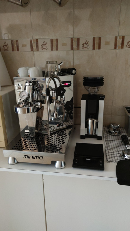

Otra mínima más al grupo!! Muy contento con la máquina aunque todavía estamos conociéndonos. Me tengo que adaptar a la lanza de vapor, tiene mucha potencia y para hacer un solo capuchino me calienta la leche enseguida y no consigo una buena crema sin burbujas "grandes". Por lo demás genial, mantiene muy bien la temperatura y es relativamente sencilla de usar.Imagen
