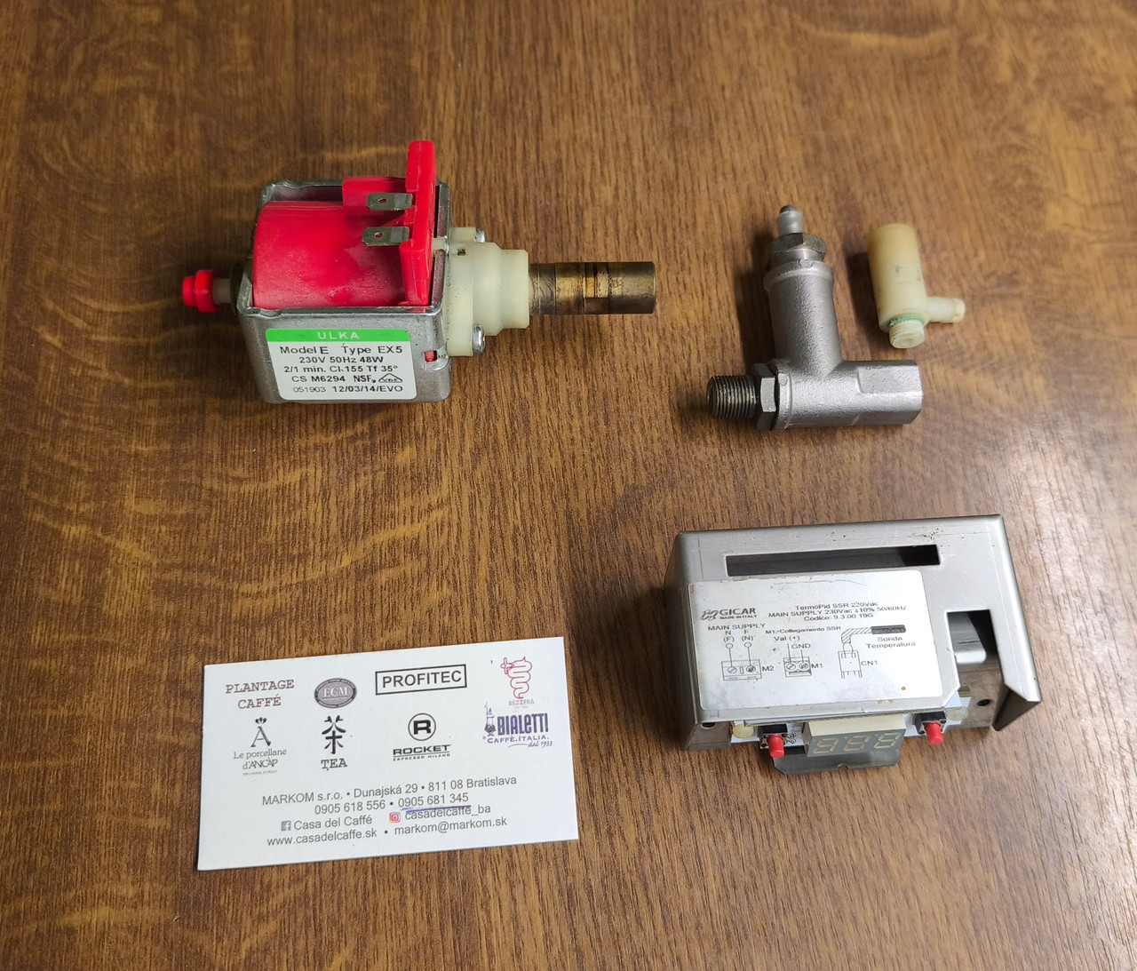

Refloto este hilo porque no he encontrado ninguno dedicado a la Unica. Después de casi 8 años de uso por mi parte (Tocateclas la compró nueva en 2014), la máquina tenía problemas para subir la temperatura una vez que la encendías: se reiniciaba continuamente y volvía a bajarla, tardando unos 30-40 minutos en marcar los 93 grados.
El técnico pensaba que podía ser la resistencia, pero al final era el PID, así que me han puesto uno nuevo.
Yo sospechaba, por cómo se movía el manómetro, que la OPV tampoco funcionaba bien, y efectivamente la han cambiado.
También han cambiado la bomba. No sé si se había quemado o qué, pero el caso es que la máquina ahora es mucho más silenciosa y vibra menos.
Tengo que hablar con el técnico; cuando recogí la cafetera estaba la hija y no me supo explicar qué había ocurrido exactamente.
En cualquier caso, ahora funciona de vicio, y luce fenomenal, la han limpiado también.
