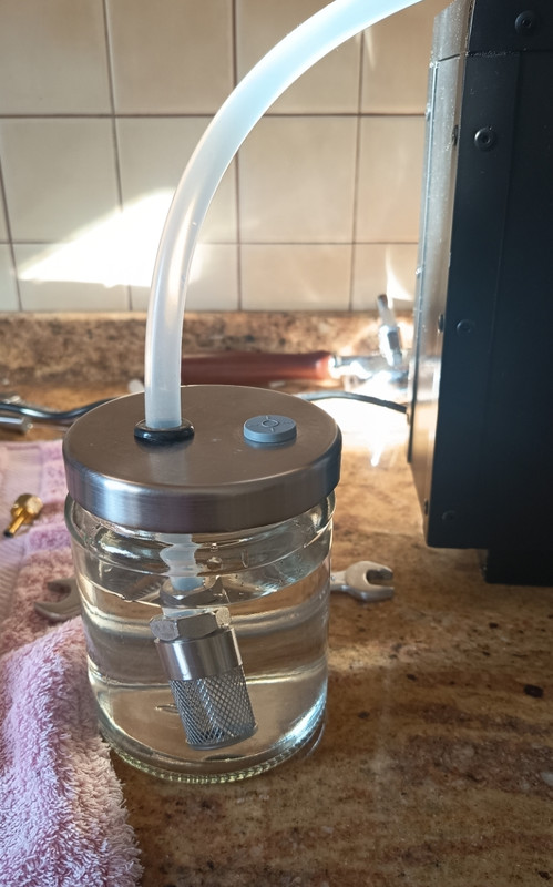

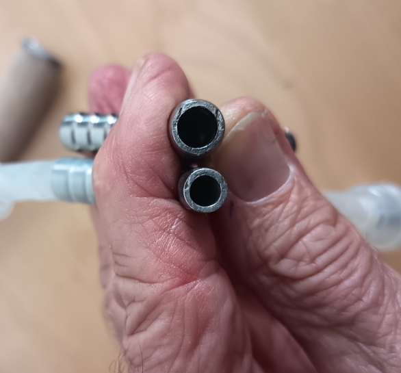

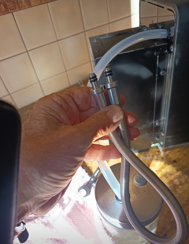

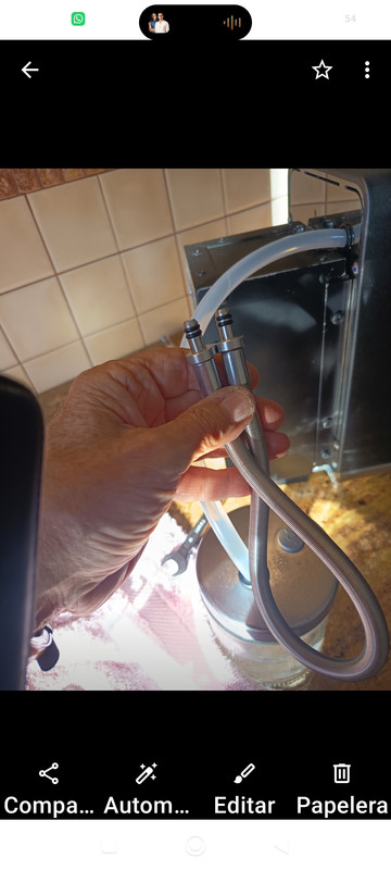

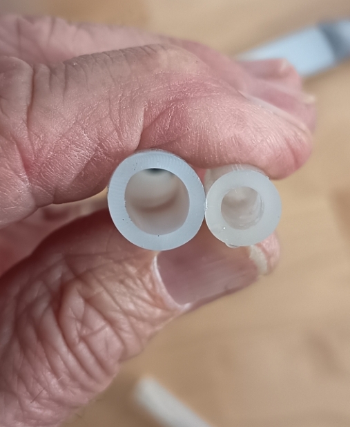

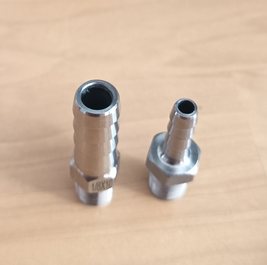

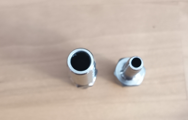

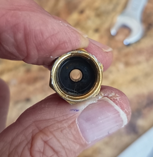

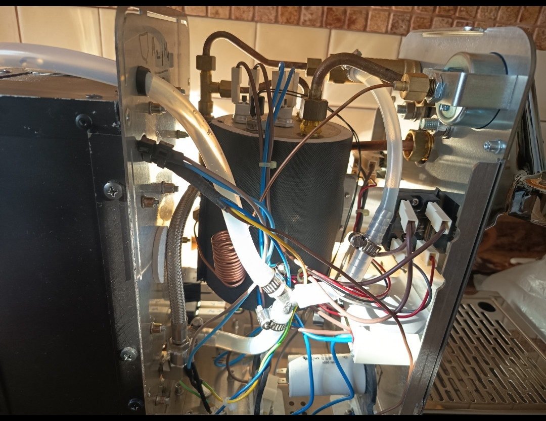

Bueno no me convencía mucho la poca seccion del tubo de entrada de agua, algo menos de 4 mm con estrecheces de incluso 3 mm, así que he cambiado todo sistema por un tubo de silicona alimentaria de 12 mm externo y 8 mm interno.
La entrada a la bomba era una espiga de 1/8 , diámetro externo de 6 mm e interno de 4 mm ; ahora 10 mm externo y 6,5 mm de diámetro interno.

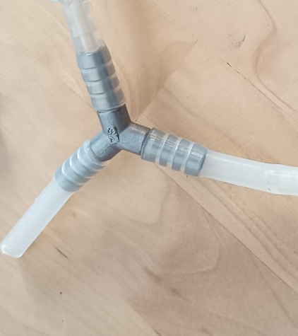

Y la Y ahora de 6 mm interno.
Sólo de la válvula opv a la Y es de unos 3,5 mm interno, pero ahí hay una presion cuando se abre de algo menos de 1 bar, así que no importa esa sección.
Ahora sí estoy contento al 100%; creo que no hay restricción de entrada de agua a la bomba.
A la bomba rotativa le llega el agua a través de la conexión en Y; por una parre llega directamente desde el recipiente por el tubo de 8 mm y por otra desde la opv.

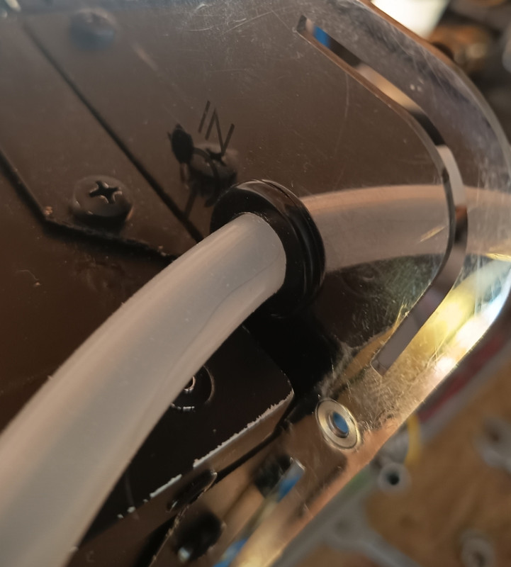

He puesto protectores de caucho para no dañar el tubo a la entrada tanto del recipiente como a al interior de la cafetera.
Antes era de quita y pon con juntas tóricas y muy poca seccion en ese punto.
