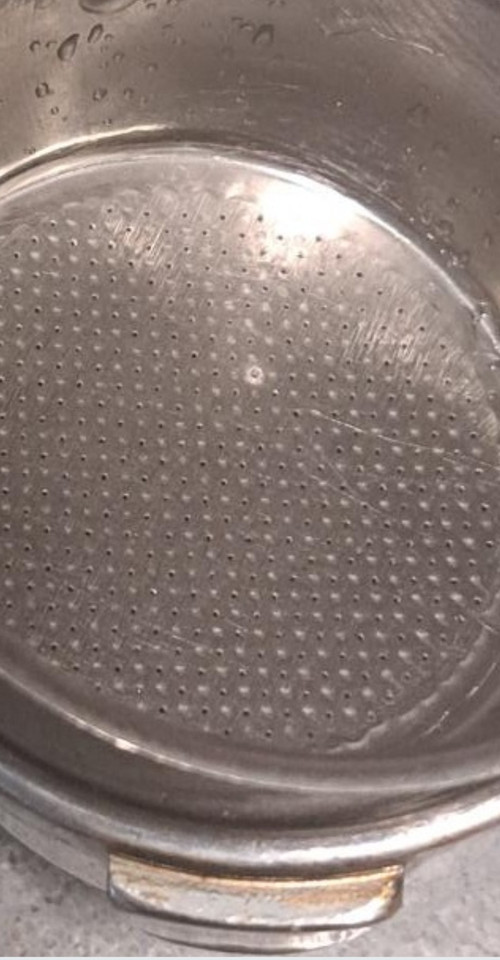

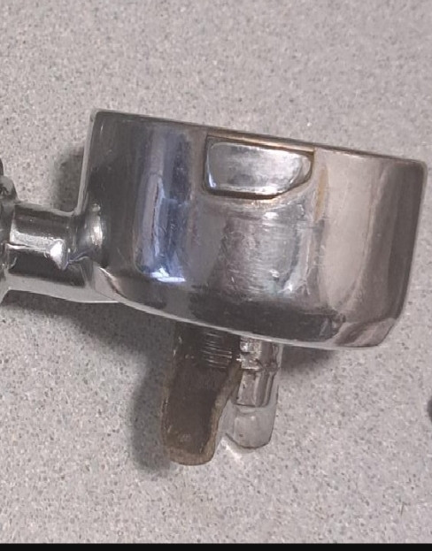

Ejms escribió:Gracias. Te pongo algunas fotos.ImagenImagen
Foto de la cafetera o referencias y medias de l porta, algo más que una imagen "random".
Así es imposible que alguien te pueda ayudar, hay multitud de portas y medidas
Pero viendo las formas de las "orejas" me da que va a ser complicado.
Escribe a cata o intenta lo que te dije

Apoyando lo que te dice Contra, otra opción es que por la imagen parecen agujeros con grosor grande.
igual es un filtro presurizado.
Dado el aspecto de la vertedera, no se ve el metal, igual está obstruido ese filtro.
Podrías dejarlo sumergido un par de horas en vinagre de limpieza o en Puly de limpieza.
Despues de eso hacer sólo una extracción de agua.
Si el filtro es atmosférico no he dicho nada.
