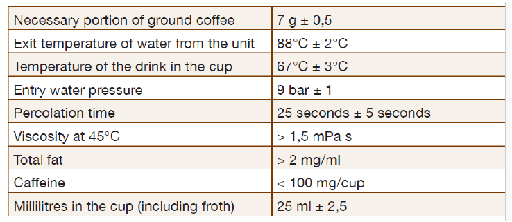

La temperatura del café en taza siempre será bastante más baja que la de percolación, la pérdida de calor se estima en casi 20 grados. Aunque los parámetros del Istituto Nazionale Espresso Italiano son un poco viejunos, así lo confirman.
