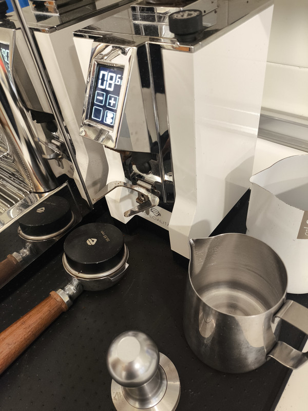

Marcos escribió:Imagen
Yo invertiría en cambiar él molino
Si metes el dinero que pensabas gastar en la ECM en un buen molino, la diferencia que vas a notar es mucho mayor que cambiando de máquina y manteniendo el Eureka.
