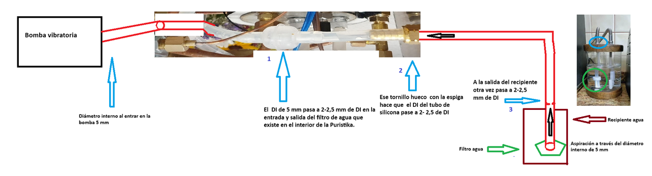

#78974
Creo que la entrada de agua a la bomba de la ECM Puristika está preparada y es suficiente para la bomba vibratoria Ulka que trae de fábrica; pienso que para la bomba rotatoria que le he colocado no es suficiente el aporte de agua a ésta.
El calibre interno del tubo de silicona aunque es de 5 mm, en 3 puntos este calibre pasa a tan solo 2 a 2,5 mm.
A las bombas rotativas si no les llega bien el agua por su entrada, pueden sufrir cavitación en su interior con daño en ésta.
Explicación:
https://www.atlascopco.com/es-es/constr ... fugal-pump
Por este motivo voy a realizar los cambios oportunos para colocarle un tubo de silicona de 8 mm de DI, con un calibre mínimo de 6,5 mm en las conexiones una vez colocado.
Haré esquema y pondré fotos.
