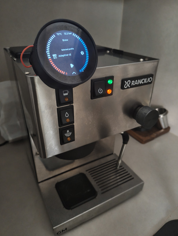

#78729
Otro que superó el miedo a meterse en el fregado, muy contento con la experienciaImagen
Si alguien le quiere meter mano a la Silvia y tiene dudas que me diga!

#78811
TheDude escribió:
10 Jun 2026, 12:53
Enhorabuena!! Prepárate para estar hipercafeinado durante el próximo mes como mínimo!
