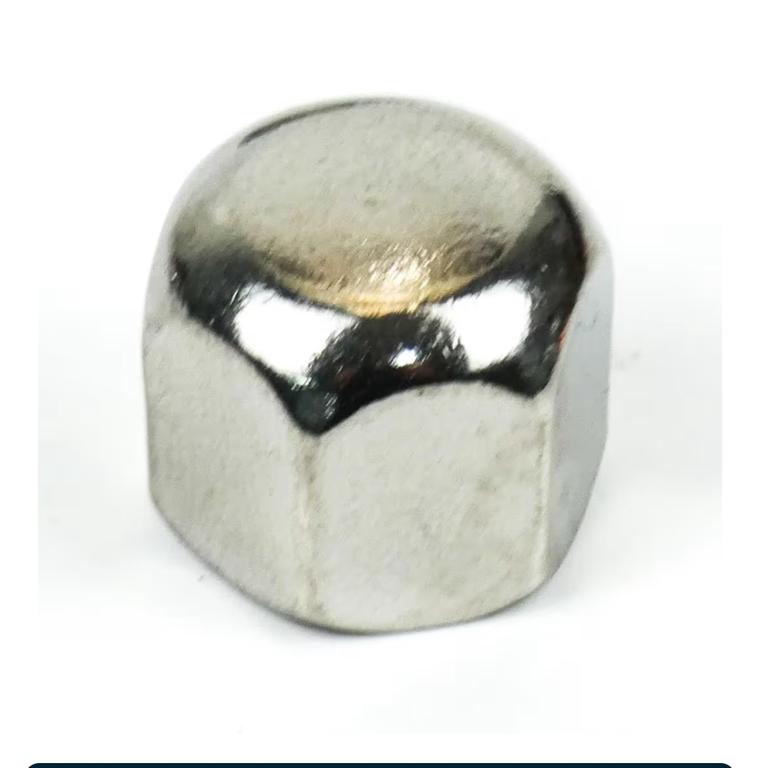

Hola, yo tengo desde hace unos meses una Mignon Silenzio, y le pasa una cosa que me irrita un poco: su eje central es una tuerca abierta (he visto que hay modelos cuya tuerca no es hueca) que se llena de trocitos de café a medio moler, y cuya limpieza es un engorro (hay que darle con una aspiradora, porque soplarle es poco eficiente). ¿Hay algún tapón o tornillo que encaje en ese hueco para que no se le aloje ahí el café?
By Pepeillos
#77755
Lorenzo Araya escribió:
11 Mar 2026, 16:33
Si no choca con nada igual te sirve una de estas.

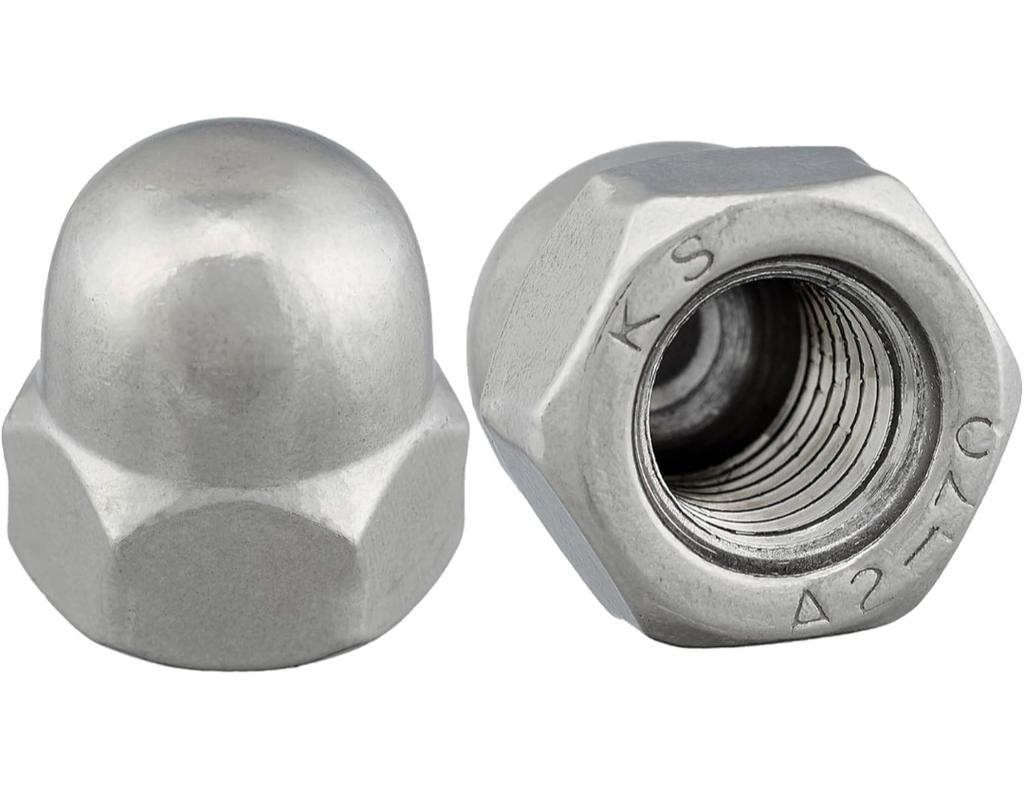

...otro modelo.
La verdad es que no tengo ni idea de estas cuestiones mecánicas. Si nadie ha tenido que solucionar este mismo problema, supongo que me aventuraré a medir el tamaño de la tuerca e ir a una ferretería a buscar tapones que encajen en esa medida... y a ver si doy en el clavo.
