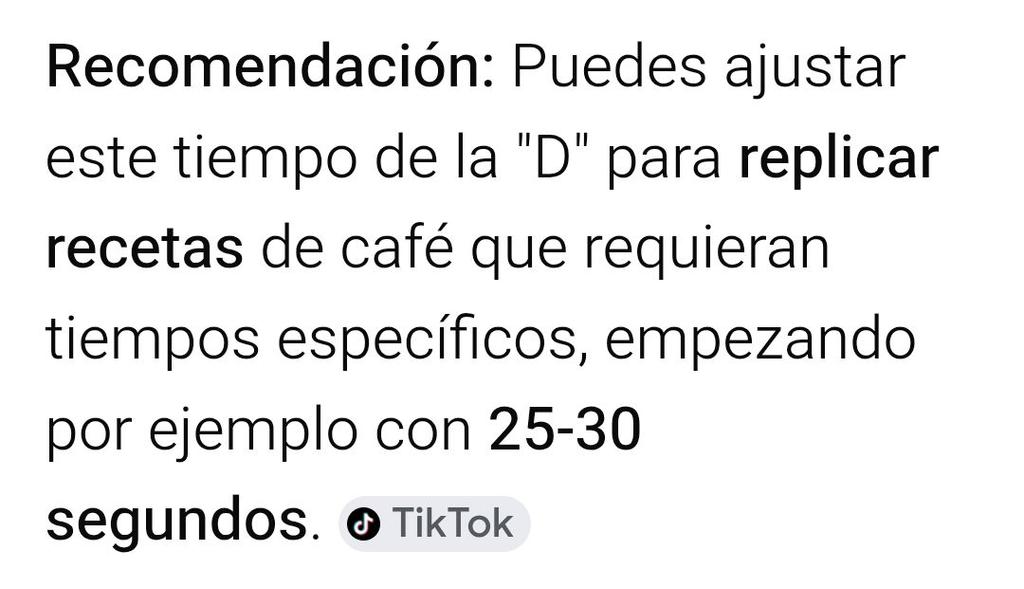

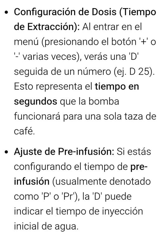

Lorenzo Araya no se si esto te ayuda.
Pd: he preguntado a google el significado de la letra D en las cafeteras Lelit .
