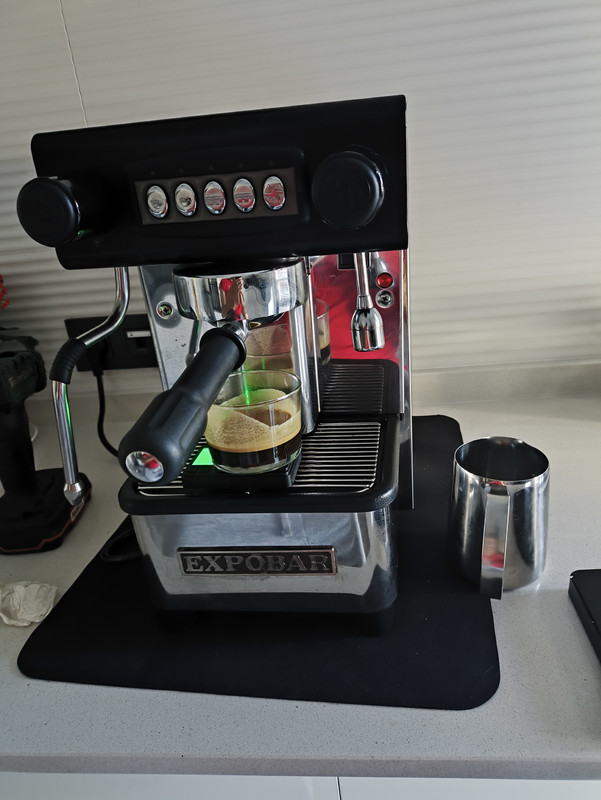

Bueno poco a poco
Comprobado lo que decía el compi, si tiene corriente donde él me marcaba
Limpié el orificio del grupo y ya sale agua por el grupo y al cortar por electroválvula
Pero sigue sin calentar
No echa agua por el vapor y tampoco por donde el té
La botonera al encenderla se encienden todos los botones, pero solo me funciona cuando apretó el de la derecha (ducha)
El pilotito rojo de que está calentando NO se enciende
Voy a soltar todos los cables, y mirarlos uno por unoImagen

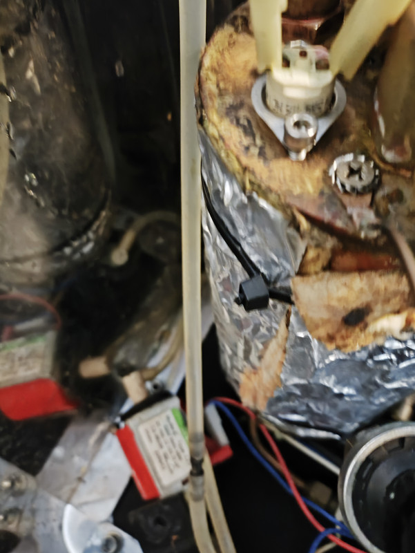

Duda del millón:
Si pulso manualmente el termostato de seguridad de arriba de la caldera
Funciona el vapor y se calienta la máquina
Puede ser que se haya roto:
Creo que su funcionamiento es al revés, sin pulsar debería estar funcionando Imagen

Buenas, me alegro que te salga agua por los grupos.
Era taponamiento en el inyector. U. Problema comun. Una preocupacion menos.
Por el tema electrico no te vuelvas loco.
Siempre coge el tester de adelante hacia atras hazta que no llegue corriente.
O llegue pero no la deje pasar.
En este caso parece que has podido ver que el termostato de seguridad es el causante de que no caliente.
Prueba a puentear los cables manualmente para comprobar si funciona y si es asi, compra el recambio concreto y listo.
Tendras la maquina operativa
