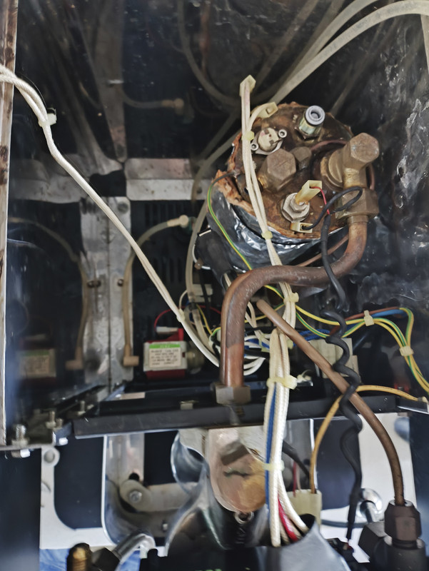

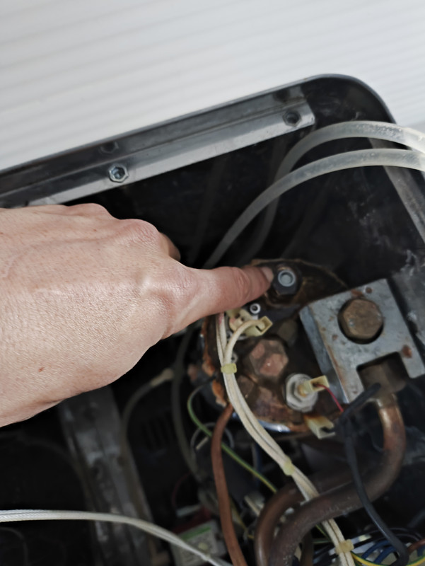

asientos escribió:
26 Feb 2026, 11:33
Cual es la resistencia?
La del cable rojo y negro
La cafetera no la noto nada caliente aunque lleve 30min encendidaImagen

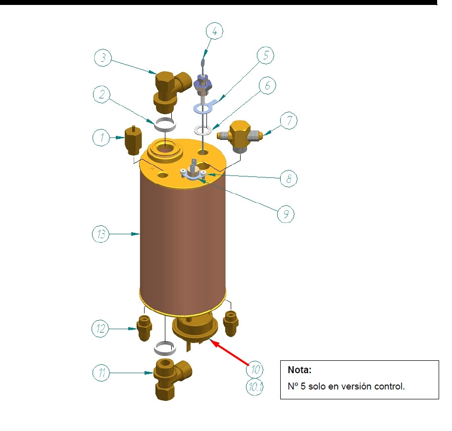

Lo que indicas en rojo es la sonda de nivel, que sirve para que la cafetera sepa si necesita meter mas agua a la caldera para no calentar en vacío
Aquí te la marco, la numero 10 es la resistencia que va en la parte de abajo. Si no notas que en 10-15 minutos el grupo empieza a calentarse puede venir de ahí de que la resistencia no esté calentando. No te saldrá ni vapor ni agua por los grifos si la cafetera no ha cogido algo de presión si no estoy equivocado.
Te adjunto el despiece del fabricante para que te mires como va todo que es muy útil: https://es.scribd.com/document/62710041 ... -Diagram-1
