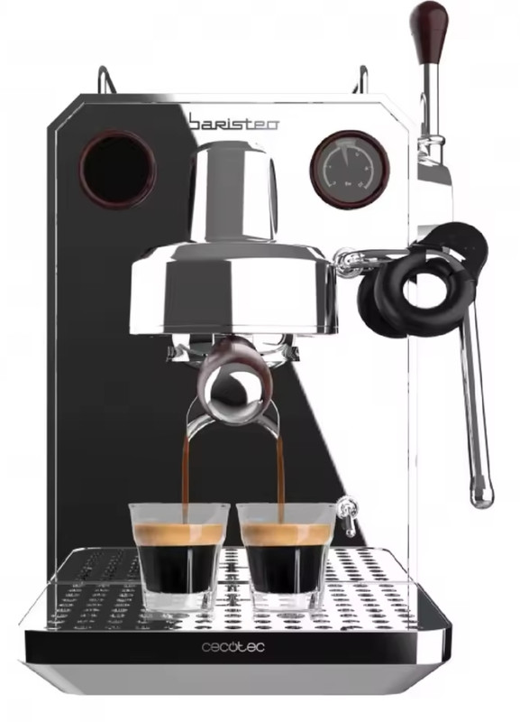

A mí sobre 300 € me gusta la Baristeo Intima de Cecotec.
Es una copia de la Gemilai crm3006.
Hace un mes valía 289 € y ahora vale 300 y algo, aunque en Amazon tiene el precio antiguo.
No es un E61 que se dispara de precio pero para empezar creo está muy bien.
Thermoblock para calentamiento rápido, PID, Manómetro, valvula solenoide para secar pastilla y hacer limpieza retrógrada, preinfusión, valvula de 3 vías para tarar la bomba a 9 bares (15 es mucho) aunque puedes perder la garantía (en youtoube se ve como se hace y en el enlace), portafiltros de 58 no presurizado.
Negativo quizás el Servicio Técnico aunque como vienes de una Cecotec con varios años, algo sabrás.

Gracias por la respuesta! Jo, tengo un problema con esa cecotec en concreto... Hace unos meses llegué a comprar 3 seguidas y tuve que devolver las tres. El porta no entraba correctamente en la cafetera y se quedaba a medias... Vamos por no decir que era meterlo y poder moverlo unos milímetros de nada...Adjunto foto para que veáis lo máximo que entraba, y esa foto es de la que más entró... Imagen

No le pasa nada a un porta porque no gire más de eso. Siempre que el porta y la junta cierren bien y no se salga el agua, está bien.

Muy buenas a todos,llevo aproximadamente un mes y medio con la baristeo íntima,y al principio si que me costaba más colocar el porta,pero a medida que la usas ,cuesta menos. De momento contento,me he planteado la opción de regular el opv a 9 bares,pero lo de perder garantía me frena,estoy estudiando la opción de por unos 15 o 20 € ,pillarme una válvula en AliExpress,tirar de un familiar que se dedica al arreglo de máquinas profesionales de café y que me la cambie,y dejar la que trae sellada guardada,por si tuviera que tirar de garantía.
La diferencia de utilizar la cafelizzia o está,es muy grande.
