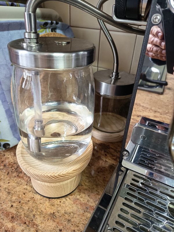

Desde que compré mi ECM Puristika no me convenció el que tuviera un depósito de agua tan grande y que el agua de retorno tras llegar a los 9 bares de presión de la válvula OPV (fijados con el filtro ciego) regrese al mismo depósito.
Esa agua que sale a través de la valvula OPV tiene algun grado más de temperatura que la que entra a la bomba y se mezcla con el agua que entra para la extracción.
Así que separé el agua que entra y la que sale con 2 depósitos de agua independientes hará unos 7 meses.
Se que gasto más agua, aunque no me importa pues normalmente hago 1 y a veces 2 espressos al día.Imagen

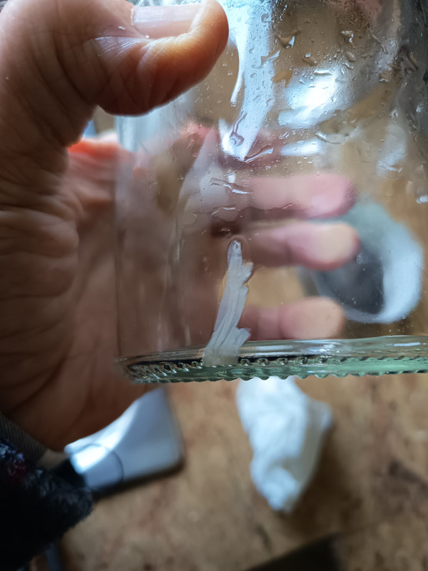

Hoy al ir a vaciar el depósito del frasco del agua de retorno, me he encontrado con una especie de moco/baba/mucílago en dicho depósito.
No es papel ni plástico, ni otra cosa; es lo que digo arriba.
Creo este moco viene de la manguera de dentro de la cafetera qu vierte el agua tras alcanzar la presión de la OPV interior.
Por supuesto que uso agua "esteril"/no contaminada (marca blanca del Lidl/Mercadona de mineralización muy débil), decalificaciones unas 4 al año y limpieza de los frascos de cristal.
Tambien relleno con agua todos los días la que gasto, y siempre el frasco se queda con poca agua ( justo por encima del filtro para que no meta aire a la bomba/caldera ).
Creo es importante la limpieza del deposito de agua de forma periódica porque esta agua "estancada" es propensa a tener bacterias y hongos.

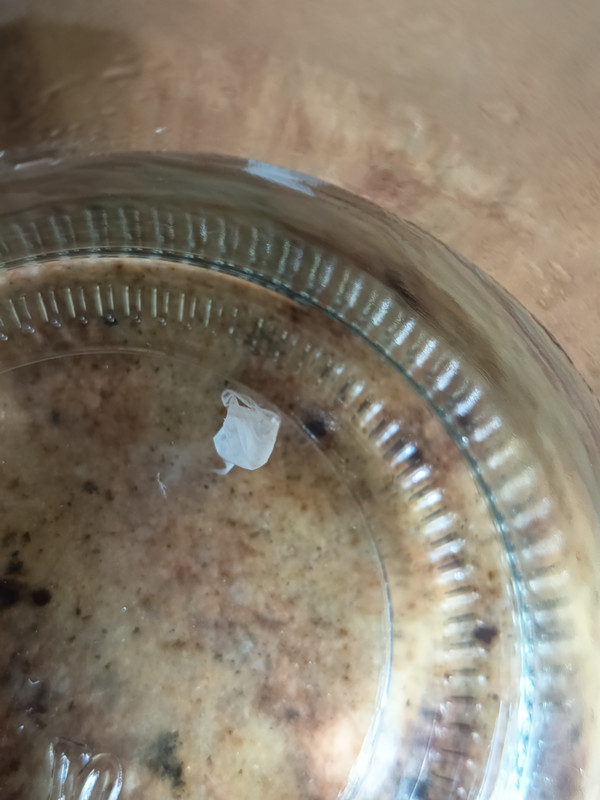

Ayer observé que el interior del tubo de silicona que va al depósito desde la válvula opv, de mi ECM Puristika, ya se había adherido suciedad.
Lo he limpiado con un cepillo interior largo del Lidl y vinagre de limpieza.
Los filtros intercalados de origen los voy a sustituir por otros de marca blanca, son de calidad, fabricados en Italia para Delonghi. En los de origen al ser casi opacos no se aprecia bien la suciedad. Lleva 2 dentro de la cafetera, uno en la entrada de agua a la bomba y otro después de la OPV.
El que trae de fábrica.
El que le pondré; uno a la salida de la OPV y otro a la entrada de la bomba (ya rotativa).
Pondré una conexion en Y y a la bomba le llegará agua del recipiente del agua, y de la OPV si alcanza 9,5 bares: será una recirculación.
