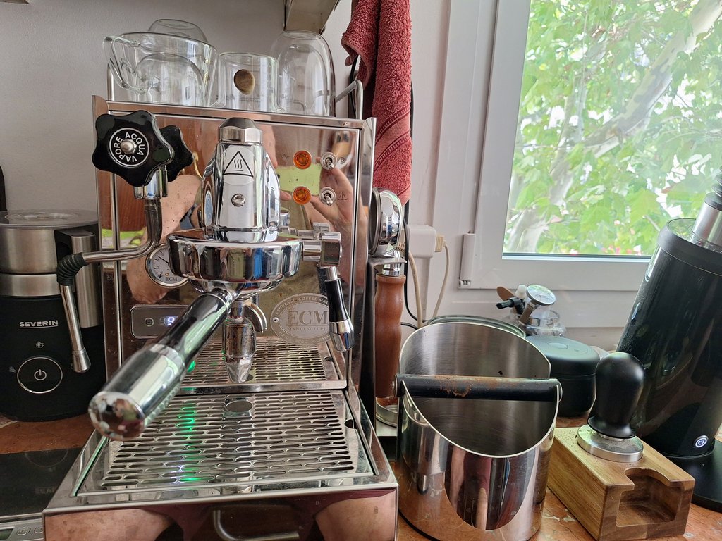

Buenas! Pues nuevo forero con una Classika en sus manos que se ha decidido a abrirse una cuenta después de leer este pedazo de hilo.
Dejo por aquí foto de mi rincón:
Ya he aprendido bastante sobre la máquina leyendo el hilo y espero aprender mucho más quedándome por aquí.
