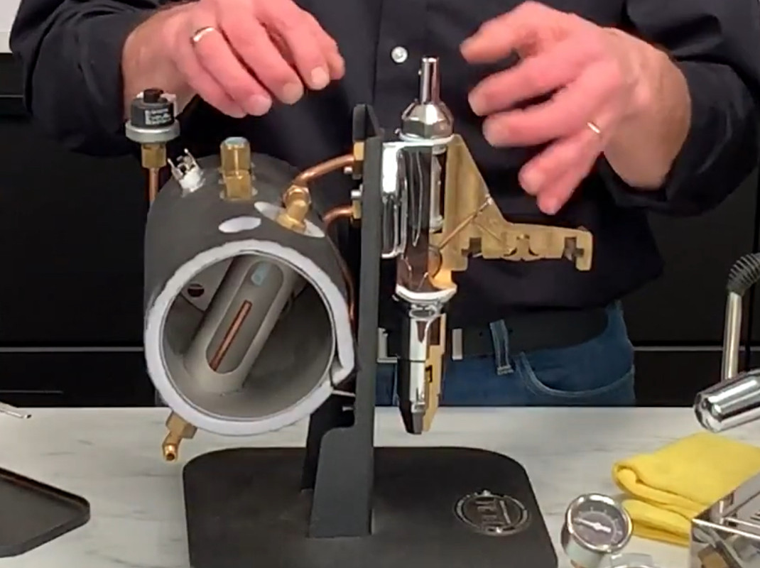

En condiciones normales esta maquina es HX (intercambiador de calor)
Y esto conlleva a que tiene dos circuitos independientes donde no entran en contacto el agua de la caldera para agua te/vapor con el agua de los grupos que pasa prevismente por los tubos de itercambio de calor.
Podria haber una fuga en uno de los intercambiadores (algo muy poco comun) pero que podria estaf llenando consrantemente la caldera.
