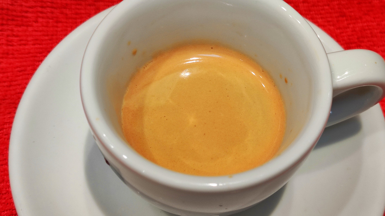

#68757
Nombre del tostador: El Café de Don Manuel
Nombre del café: R. D. Congo
Productor / Granja: pequeños agricultores
Localización: Kivu del Norte-Hutwe, Congo
Variedad / es: Bourbon
Altitud de cultivo: 1500
Proceso: lavado
Cosecha: 2022
Notas de cata según el tostador: Café con fragancia enzimática de flor blanca, con notas frutales y especiadas, además de notas vegetales en boca que recuerdan a los espárragos; es intenso, con cuerpo y acidez media.
Fecha de tueste: 2-11-23
In : 17
Out : 35
Tiempo total: 30
Temp. : 93°C
Perfil de presión: clásico E61 pero con presión limitada a 8 bares
Muy buena crema, elástica y muy duradera. Cuerpo pleno y aterciopelado. Buena acidez cítrica muy bien equilibrada con un dulzor de fruta madura y caramelo. Encuentro notas de caramelo, frambuesa y albaricoque y ligeras notas florales. Postgusto largo y agradable.
Ya había probado este café e hice la reseña hace unos meses. Empecé usando la misma receta y con resultados muy similares, con una diferencia: como en este caso me regalaron el café, la relación calidad-precio ha mejorado sensiblemente :lol: :lol:
Bromas aparte: me parece un café muy muy fácil de hacer en espresso, muy apto para todos los públicos y, aunque no vaya a estar en mi top de cafés de este año, con una calidad mucho más que aceptable.
Con el filtro LM sencillo, 8,5 gramos y el porta sin fondo es un espectáculo y resulta mucho más redondo. Ahí sí aparecen unas notas vegetales muy agradables.
By José Miguel

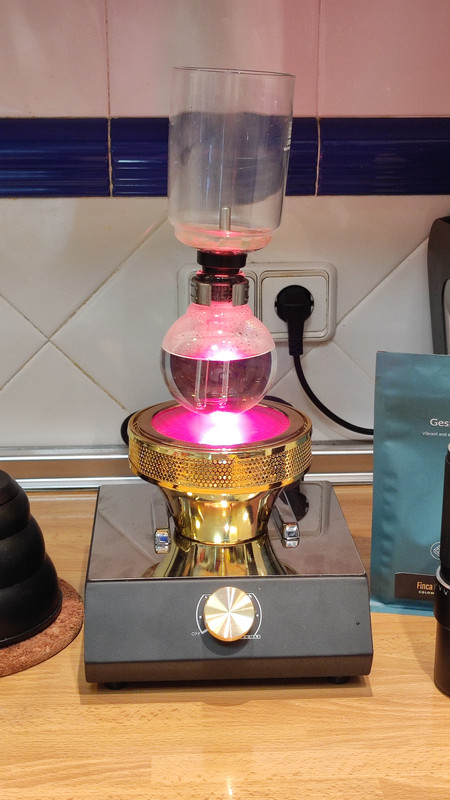

Nombre del tostador: Colonna Coffee, Bristol, UK
Nombre del café: Finca La Palma Gesha, Filtro
Productor / Granja: Café de Santa Barbara / Finca La Palma
Localización: Santa Bárbara, Antioquia, Colombia
Variedad / es: Gesha
Altitud de cultivo:
Proceso: lavado
Cosecha: 2023
Notas de cata según el tostador: patrones florales clásicos, sedosos
Fecha de tueste: 3-10-23

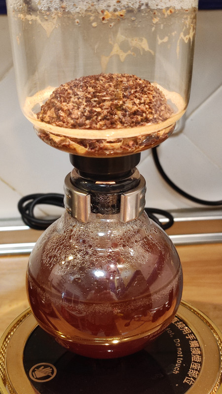

Ya había hecho una revisión sobre este café en V60 viewtopic.php?p=68612#p68612
Ahora lo he preparado en Sifón
Molido con: ARCO 2-in-1 con accionamiento manual lento, posición 2-00
Extraído con: Sifón Hario TCA-2 con filtro de papel Hario
In : 16 gramos
Out : 240 gramos
Método: Más o menos método Hoffmann
Al igual que en V60 el aroma es muy limpio y afrutado y en taza se comporta de forma muy similar, aunque en el sifón aumenta algo la acidez y los matices florales, haciéndolo más complejo aún.
Gran café, sin duda.

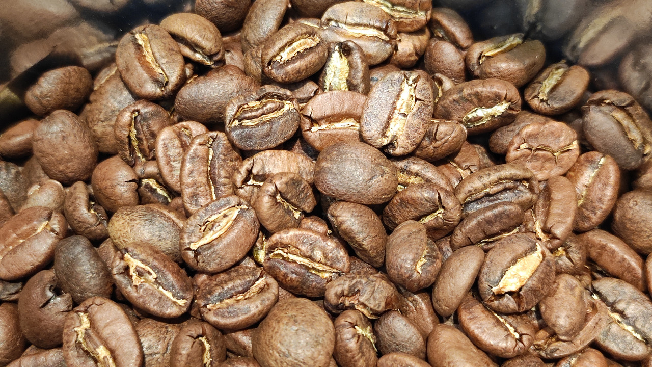

#68820

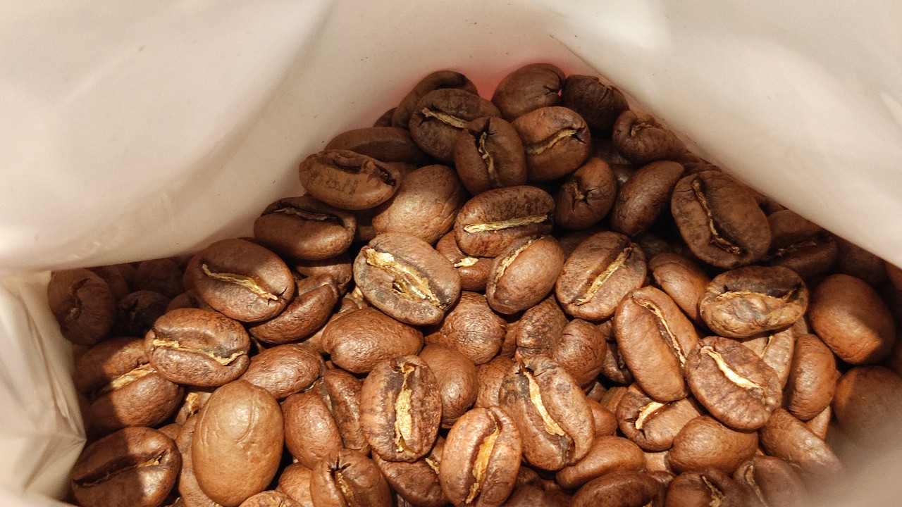

Nombre del tostador: DAK Coffee Roasters, Amsterdam
Nombre del café: Strawberry Kiss
Productor / Granja: Rumu Damo Washing Station
Localización: Arbegona, Sidama, Etiopía
Variedad / es: Variedad local etíope
Altitud de cultivo: 2300
Proceso: natural
Cosecha: 2023
Notas de cata según el tostador: Mermelada de fresa, carambola, albaricoque
Fecha de tueste: 30-11-23

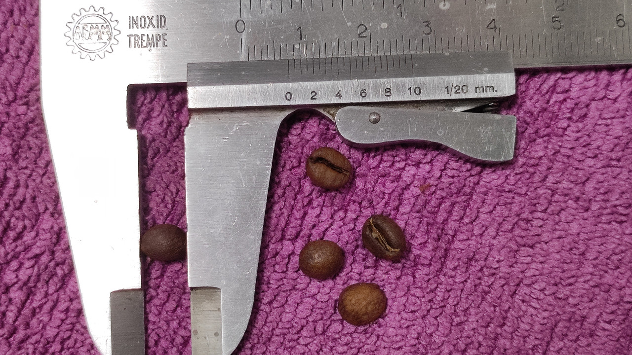

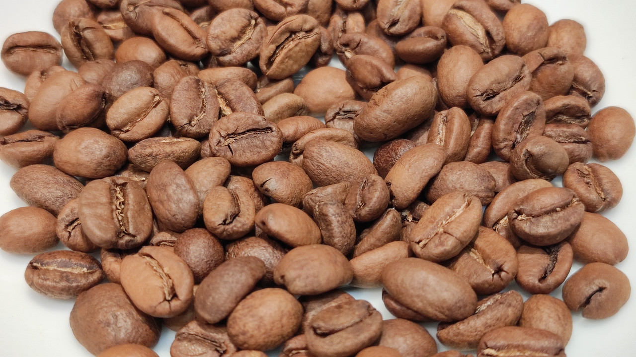

Quizás sea porque se trata de un proceso diferente, pero el tueste me parece más ligero que el del Rumba del mismo tostador.
Debido a la altitud del cultivo y quizás también a la variedad, los granos son muy, muy pequeños.
Como me ocurrió con otro café de DAK, he tenido que moler muy grueso, en valores que rara vez había usado antes para moler café expreso.
Como la fecha de tueste aún está muy cerca, he "envejecido” el café molido usando el método de Scott Rao.

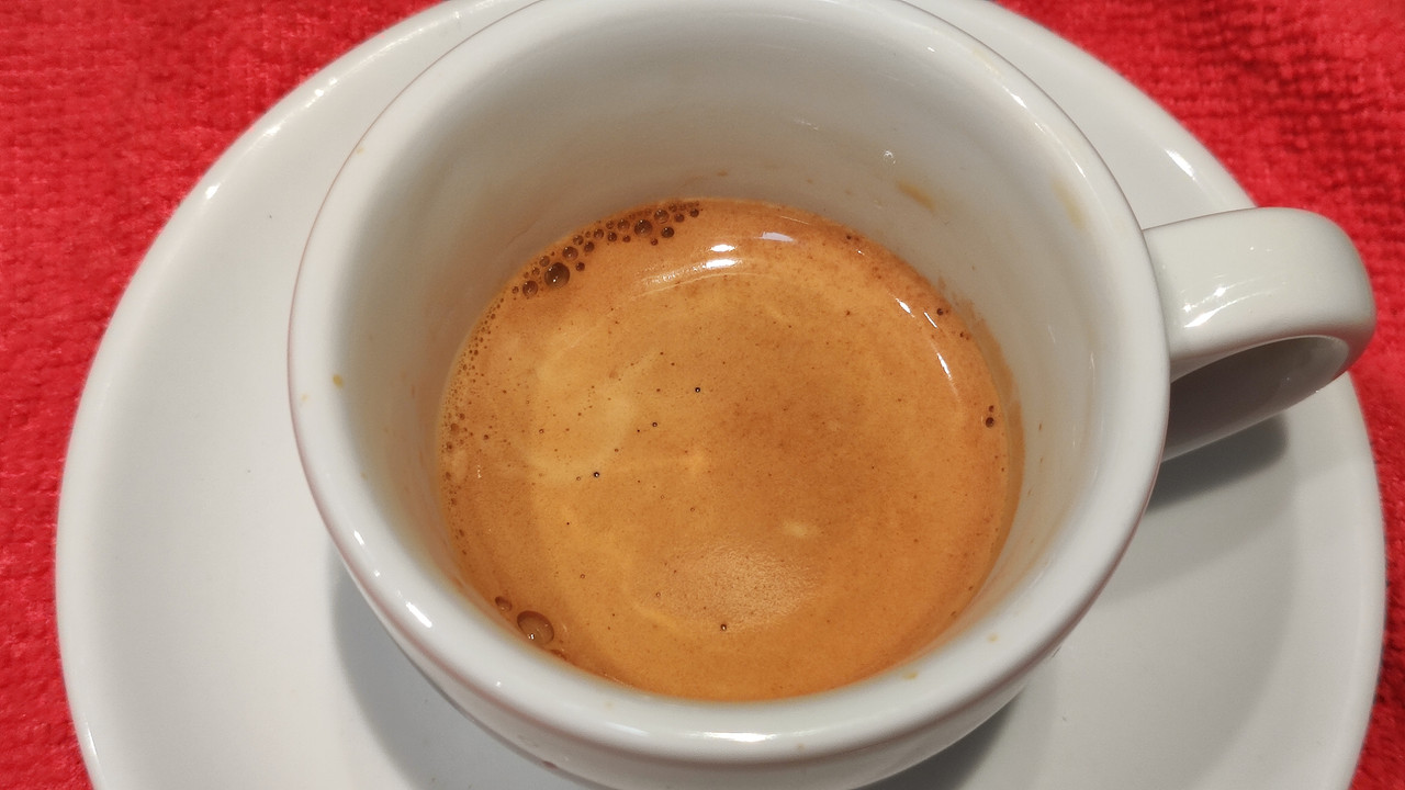

Filtro: IMS h24
In : 18
Out : 38
Tiempo total: 43
Temp. : 93°C
Perfil de presión: 15" con 2 bares, subida lenta a 8 bares y bajada lenta
Crema media, con algunas burbujas, probablemente porque el café aún no se ha desgasificado lo suficiente. Cuerpo medio, sedoso. Acidez málica muy agradable y bien equilibrada con un dulzor muy afrutado. En taza encuentro notas de fruta de hueso, fresa, nectarina y miel. El retrogusto es largo y delicioso.
De momento está muy bien, pero seguro que después de unos días mejorará.

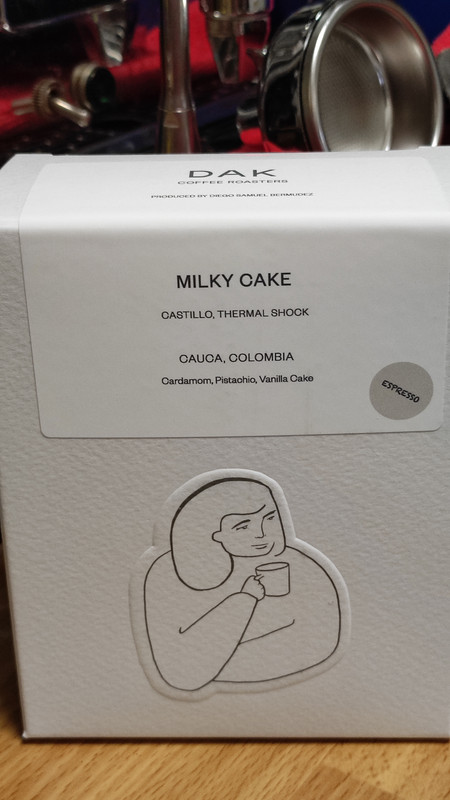

Nombre del café: Milky Cake
Productor / Granja: Diego Bermúdez / Finca El Paraiso
Localización: Cauca, Huila, Colombia
Variedad / es: Castillo
Altitud de cultivo: 1730
Proceso: Choque térmico, lavado *
Cosecha: 2023
Notas de cata según el tostador: Cardamomo, Pistacho, Pastel de vainilla, Miel y Chai
(*) Las cerezas han pasado por una fermentación anaeróbica durante 48 horas a 20 grados centígrados. Luego el café se lava con choque térmico. Luego los granos se someten a un secado controlado durante 34 horas a 35°C y una humedad relativa del 25% hasta alcanzar una humedad del grano del 10%-11%.

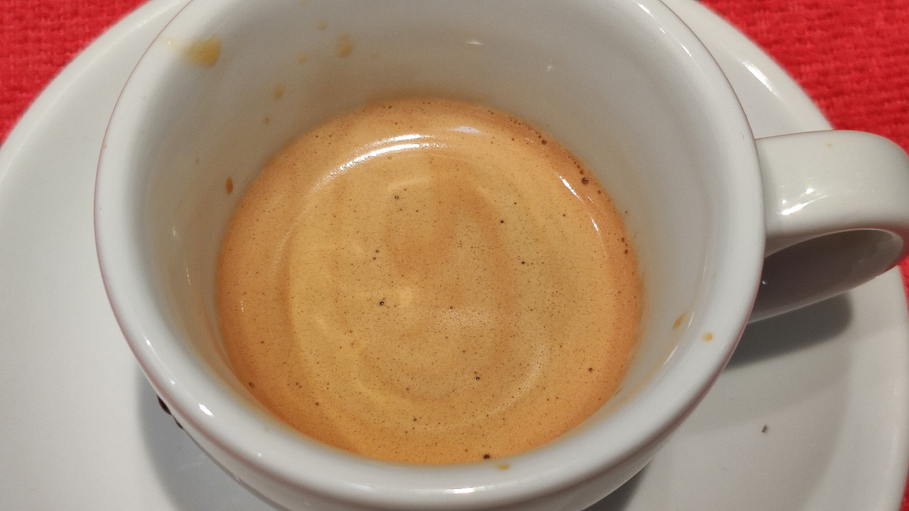

Filtro: IMS h24
In : 18
Out : 38
Tiempo total: 41
Temp. : 93°C
Creo que ha pasado poco tiempo aún desde la fecha de tueste.
Crema media. Cuerpo medio, aterciopelado. Acidez láctica muy agradable y bien equilibrada con dulzor de miel y caramelo. En taza encuentro notas de bizcocho de vainilla y miel, algo así como bizcocho de yogur de vainilla. Otras notas podrían ser el pistacho y el cardamomo mencionados anteriormente, pero no logro identificarlos. El retrogusto es largo y delicioso.
De momento está muy bien, pero seguro que en unos días mejorará.
Había probado el mismo café, pero de Manhattan Coffee, en ese caso tostado para filtro. El de Manhattan me pareció más afrutado y floral y en este caso no fue así. Aunque generalmente prefiero los cafés afrutados y florales, este me parece un café más complejo y me gusta más.
También hice un Turbo Shot accidental (el molido era demasiado grueso :lol: :lol: ) y no estuvo demasiado mal.
#69123
Nombre del tostador: DAK Coffee Roasters, Ámsterdam
Nombre del café: Peachy Daze
Productor / Granja: pequeños productores locales / SNAP Specialty Coffee
Localización: Danche, Chelbesa Village, Etiopía
Variedad / es: Wolisho y Dega
Altitud de cultivo: 2000
Proceso: lavado en tanques de cerámica
Cosecha: 2023
Notas de cata según el tostador: Melocotón blanco, limón, té negro, flor de saúco.
Filtro: IMS h24
In : 18
Out : 38
Tiempo total: 38
Temp. : 93°C
Crema media, cuerpo medio, aterciopelado. Agradable acidez cítrica, bien equilibrada. En taza encuentro notas de albaricoque, limón y miel. El retrogusto es largo y delicioso.
Un colega que tiene muy buen criterio y, por lo tanto, gustos parecidos a los míos :lol: :lol: lo había considerado como uno de los mejores del año, aunque en su caso fue con tueste para filtro. Me ha parecido muy bueno, pero no tanto como esperaba.
Hay algo que no entiendo de este tostador: hay paquetes con válvula desgasificadora y otros que no. No puedo entender qué criterios utilizan para seleccionar un paquete u otro y qué influencia tiene en el resultado final en taza.
