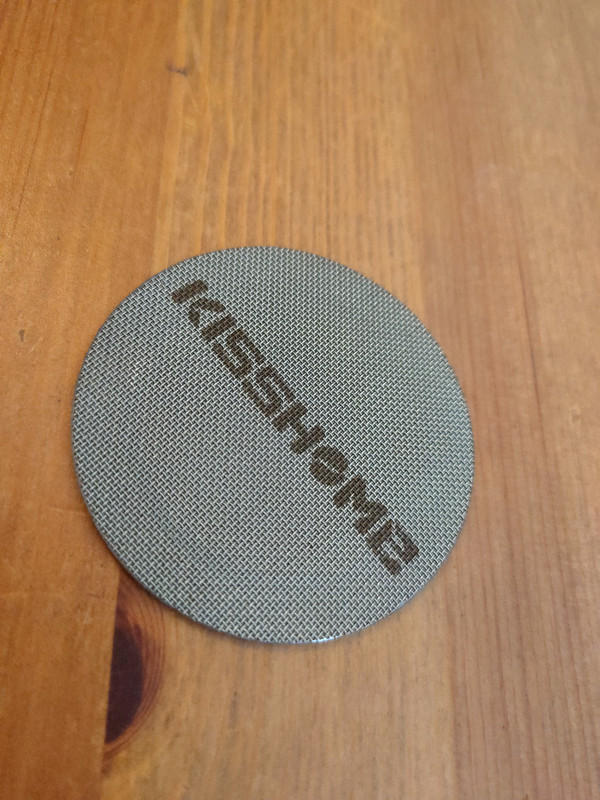

También he probado el Puck screen y estoy muy contento. Ahora siempre sale los dos chorros de café totalmente simétricos y la pastilla sale seca. Antes la mayoría de las veces estaba mojada o encharcada, pocas veces me salía seca, aunque creo que el secreto está en meter la cantidad justa. Los estaba haciendo con 16,5gr, pero he notado que el puck screen rozaba y he bajado a 16gr. Aún así he visto que el puck screen se está marcando del roce contra la ducha, y me ha dado un poco de mal rollo. ¿Os pasa a vosotros? Os pongo fotos y de cómo queda la pastilla.
No se aprecia mucho pero la pantalla tiene un círculo concéntrico marcado de la ducha.

Respecto al puck screen yo también he notado mucha mejoría. La principal la limpieza de la ducha, cero restos. Y que la pastilla sale seca, mas compacta y mejor extraída.
Yo baje la carga de 17gr a 16gr. Y ahora estoy cargando 15gr. Con 15gr me marca el mismo anillo que a ti la ducha en el puck.

Me quedo más tranquilo si a ti también te deja la marca en el puck screen
By Java
#64546
A mi se me ha rozado tambien el puck, ese mismo círculo tengo. Y también tuve que bajar carga. Entre 15-16 ando.

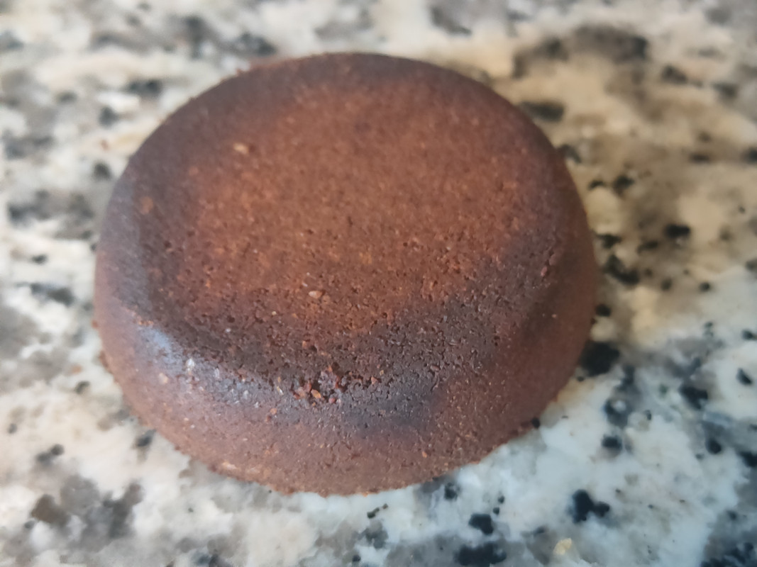

La foto de esa pastilla.. no sé, las mias no salen igual pero no tengo fotos ahora mismo. Diría que si tienes esas zonas oscuras por el borde es porque no se utiliza del todo bien.
Si puedes hazle una foto a una de las tuyas, por curiosidad. En principio he leído en otro hilo del foro que es debido a la forma del filtro, que no es cilíndrico y tiene esa forma cónica.

#64554
En mi Kate me salen las mismas zonas oscuras en los bordes que según tengo entendido son zonas donde la extracción no es completa, he probado de todo y siempre sale :?
