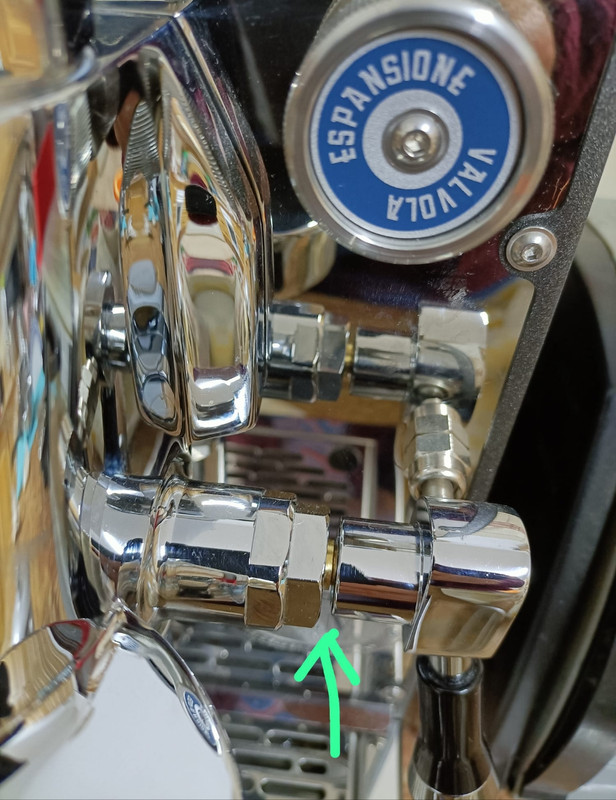

Aprovechando el hilo os dejo una foto de la válvula de salida del grupo de mi Classika. Llevaba unos días preocupado xq no salía mucha agua al cerrar y quedaba presión en el porta. Ya he pedido el kit de repuesto completo. Creo que el muelle del control de caudal produce más desgaste en esta válvula al tener mayor resistencia. De momento la he girado 180º y a seguir funcionando hasta que llegue.😅Imagen

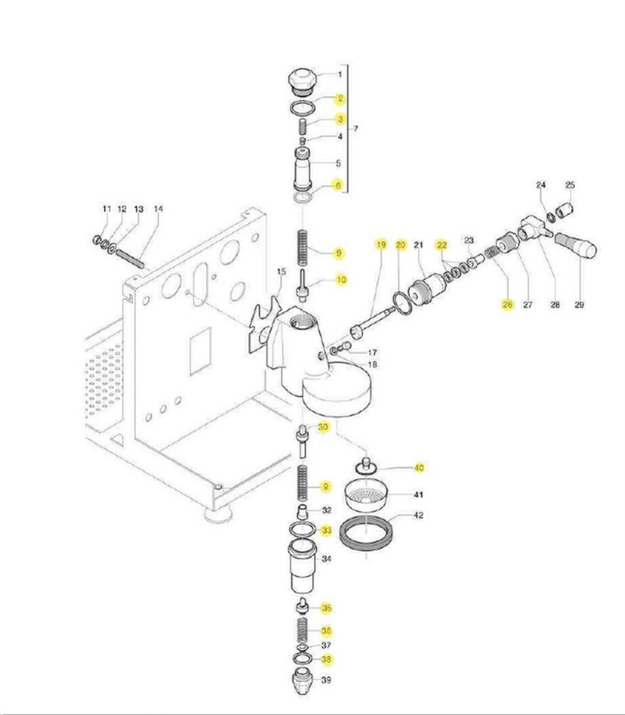

En el despiece aparece ese muelle 7, que al realizar la lubricación no aparece.
Igual está metido en la pieza intermedia que yo no he aflojado.
El casquillo 32 al apretar la pieza sobre el Grupo, empieza a salir algo.
Yo me preocupé un poco..."anda y esto"..
Al final se queda así, con algo de separación entre esa pieza 35 y la palanquita.

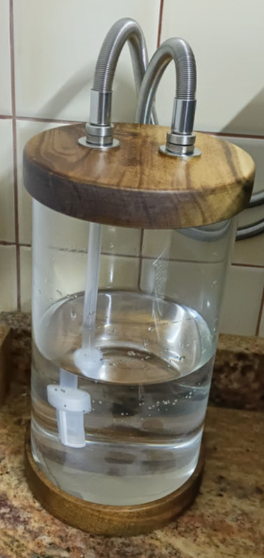

Había comentado más arriba que no me gusta el sistema de regreso al recipiente de vidrio del agua que regresa cuando alcanza la presión a la que esté tarada la válvula OPV.
El agua cae con la fuerza de la gravedad desde arriba del recipiente (sobre todo cuando el recipiente de vidrio no está lleno de agua del todo), y con algún que otro bar de presion; al no tener tubo de desagüe hasta el fondo, mete burbujas de aire que en la extracción coincide con las aspiración de agua por el tubo que lleva el agua a la bomba de la cafetera. De fábrica se crean (fácilmente visible a través del cristal) turbulencias del agua en su caída libre, arrastrando aire y llevando burbujas cerca del filtro de aspiración que van a entrar en parte en la caldera.

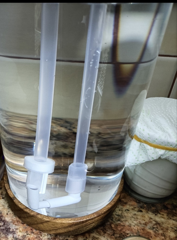

Para evitar ésto he colocado un tubo de goma de desagüe hasta el fondo y al final de este tubo una U con 2 racord de plástico duro a 90°.
Ahora en la extracción cuando llega a la presión de la OPV el agua de regreso arrastra menos aire que antes, y el que entra que es mucho menor (el que queda por vasos comunicantes en dicho tubo al bajar el nivel de agua) sale hacia arriba evitando ser aspirado.
Esta entrada de aire puede explicar en ocasiones el ruido de "explosiones"/"gorgoteo" al entrar en acción la resistencia dentro de la caldera.

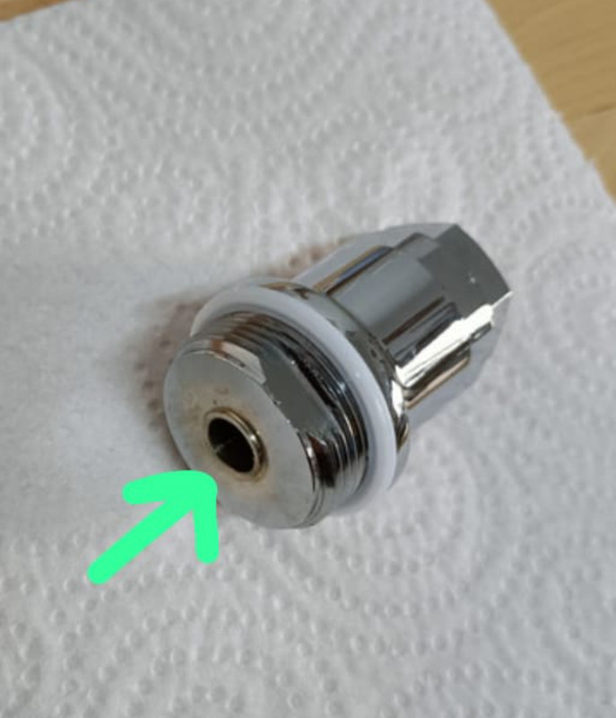

He desmontado la ducha y quitado el tornillo en forma de seta (Distribuidor de pulverización del Grupo E61; que corresponde al número 40. Lo he desmontado con el destornillador de punta plano que aparece en la imagen. Ha sido fácil y no se daña/rompe la ranura; hay un pequeño arañazo, que no rotura porque lo he intentado antes con otro y "resbalaba" por lo que he desistido.
Con el de la imagen ha salido a la primera (apretando fuerte hacia arriba y rosca europea: aflojar sentido antihorario).
En el mango vienen las medidas por si queréis haceros con uno similar.Imagen
