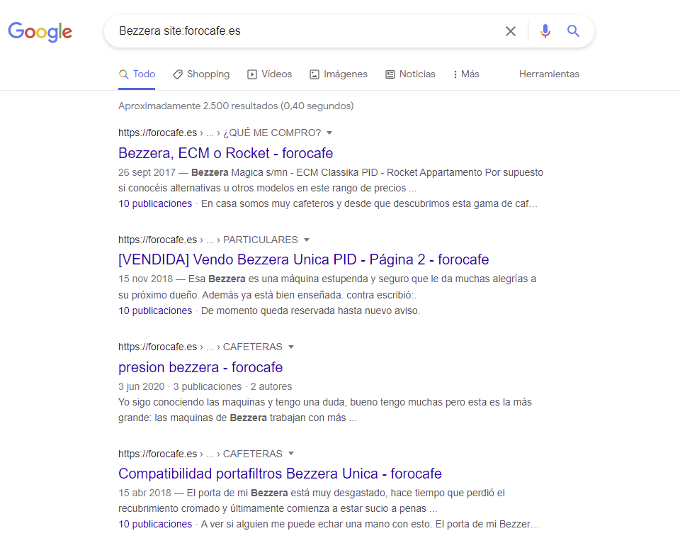

Una buena alternativa es la Bezzera BZ10 que está lista en 10-15 minutos y que además me gusta el romanticismo de comprar una cafetera del inventor de las maquinas de espresso. Como el buscador no me deja poner "Bezzera" no se si alguien del foro tiene la BZ10 o alguna similar, la Bezzera Unica PID me gusta mucho en precio, tiempo de encendido y estética, pero es una single boiler y eso para cremar leche + poco tiempo no es lo mas aconsejable - pero si alguien la tiene, por favor que me corrija.
