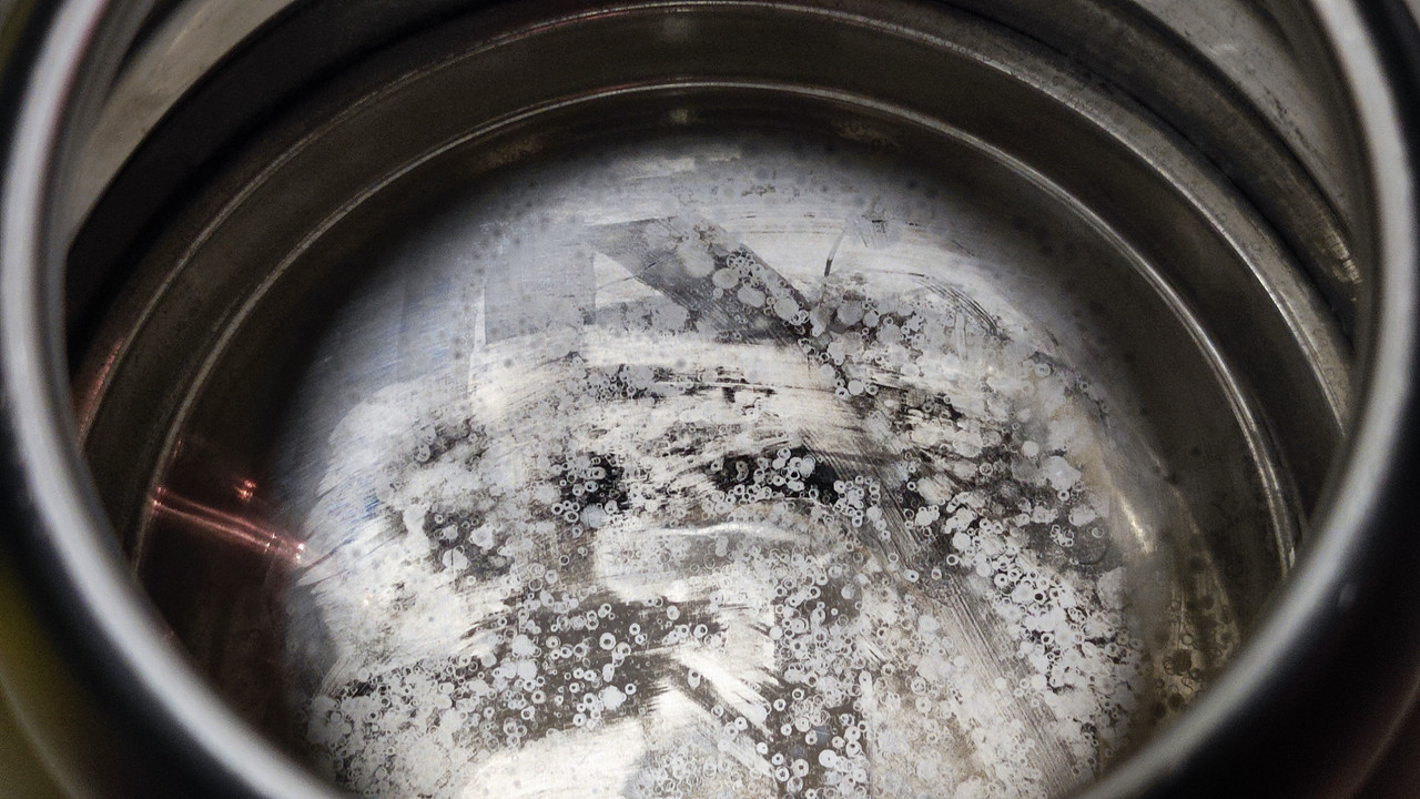

pero la alarma surgió al ver los residuos que quedaban en el fondo del "recipiente para hervir agua, que tiene tapa, asa y pico y está hecho de metal" *:

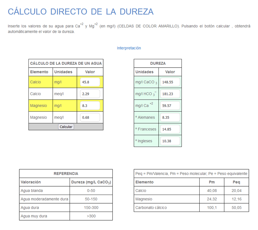

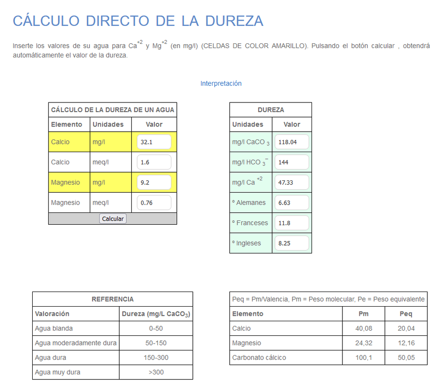

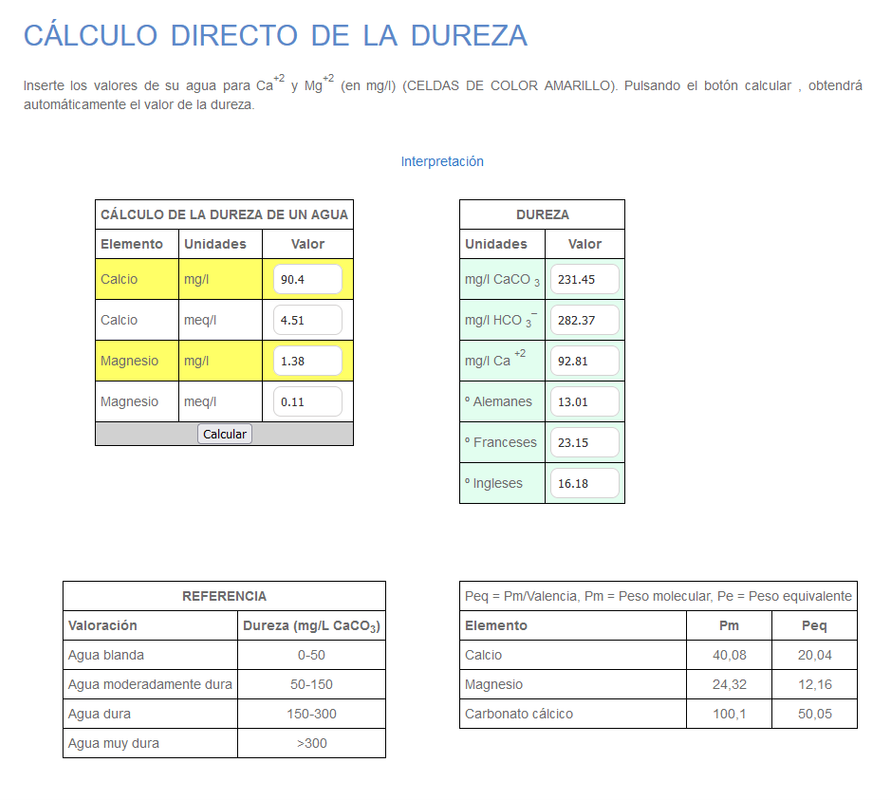

Si pasabas el dedo salía con una especie de polvos de talco que asustaban. La "baja mineralización " de la etiqueta es un engaño puesto que puede referirse al contenido en sodio pero no al resto de minerales y una vez que he hecho el cálculo con el contenido de calcio y magnesio el agua es bastante dura.
Hemos comprado todas las aguas que encontrábamos y, en algún caso, Veri 4, el resultado ha sido mucho peor, si bien en ningún momento la calificaban de mineralización débil
Mucho mejor estaba la Veri 5
