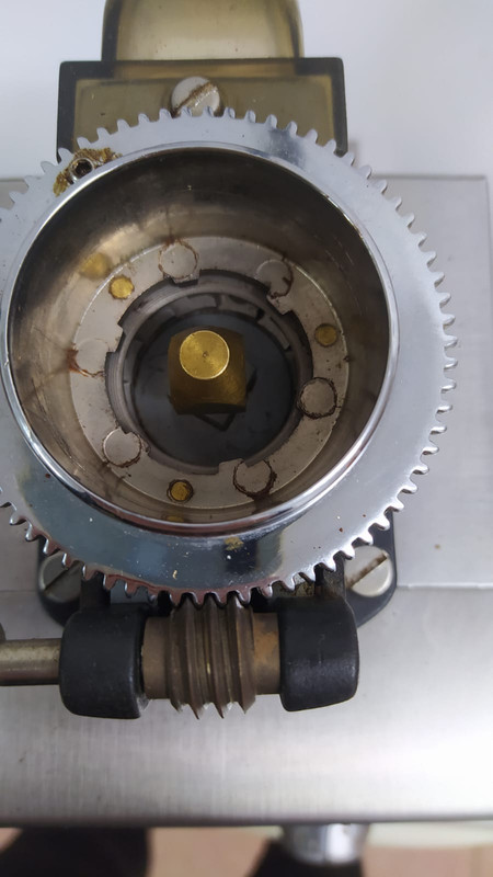

By noid32
#44286
Hola! Recientemente, ha llegado a mis manos este molininillo y estoy en proceso de limpieza / restauración. Sin embargo, no soy capaz de llegar a la parte donde están las muelas. Podríais decirme como lo habéis hecho?
Gracias!!
