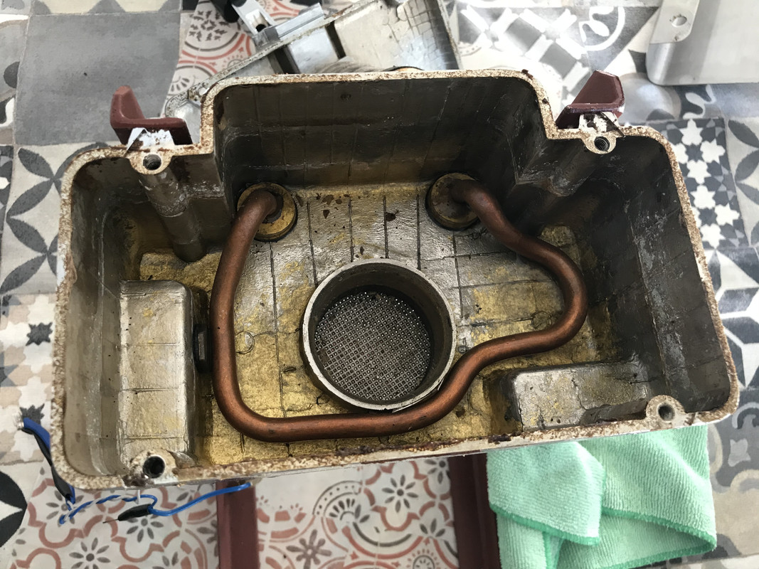

Ya esperando ducha y juntas para montar de nuevo. La limpieza va a ser sencilla, tal y como parecía, está impecable por dentro:
Joder igualito que la mia... que esta mad sucia incluso despues de haberla limpido a lo bestia jajajja

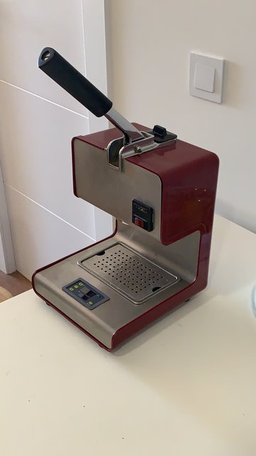

Esta tarde he estado liado con la cafetera. Le he cambiado las juntas, he ajustado el termostato y la he montado. Pero... maldito termostato, estaba contento con el ajuste porque el rango era muy pequeño, se apagaba a los 93º y se encendía a los 91º, casi un pid, jaja. Pero al montarla... Se desajusta con mucha facilidad, y ahora el rango es 85-88. Así que mañana la abriré otra vez y dejaré el termostato anulado y seguiré con la idea original, apagar al alcanzar la temperatura deseada y operar en modo eco.
@Fdebarista, tu termostato es diferente? Había oído de termostatos con mucho rango, de más de 10º. Desde luego no es bueno pero es mejor que un rango estrecho y que al mover la cafetera se baja 5 grados, jaja
No la he tenido en uso mucho porque he estado bastante ocupado... decirte que la temperatura se mantenia bien segun fijaba elctermostato... he estado manejandome en 90-94 grados fijo casi todo el tiempo que la he usado.
Lo unico raroz.. me extraña q el termostato hace una chispa verde cuando esta llegando a la temperatura antes de parar... y me da que la pieza tiene algun fallo electrónico porque no creo que sea normal chispas verdes jajaja a no ser que al ser un modelo antiguo ese sea su modus operandi

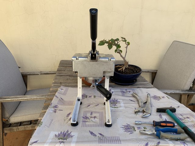

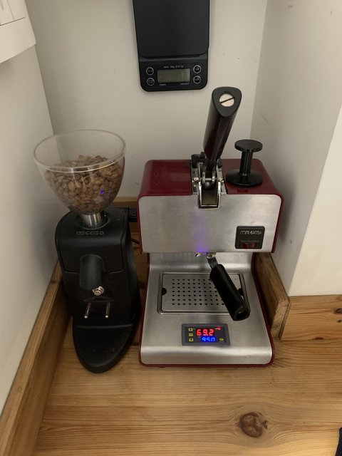

Hola!! Ya la he recibí hace unos días y, la verdad, es que estaba bastante sucia por dentro como si hubiera estado abandonada mucho tiempo. La he desmontado toda y restaurado el chasis que tenía mucho óxido. También he cambiado las juntas (al final las he conseguido en una tienda de juntas de mi barrio).
Finalmente, he añadido un controlador de temperatura (PID) que pillé en Amazon por 7 euros o así. La verdad es que estoy emocionado con el resultado.
Os dejo una fotillos:
