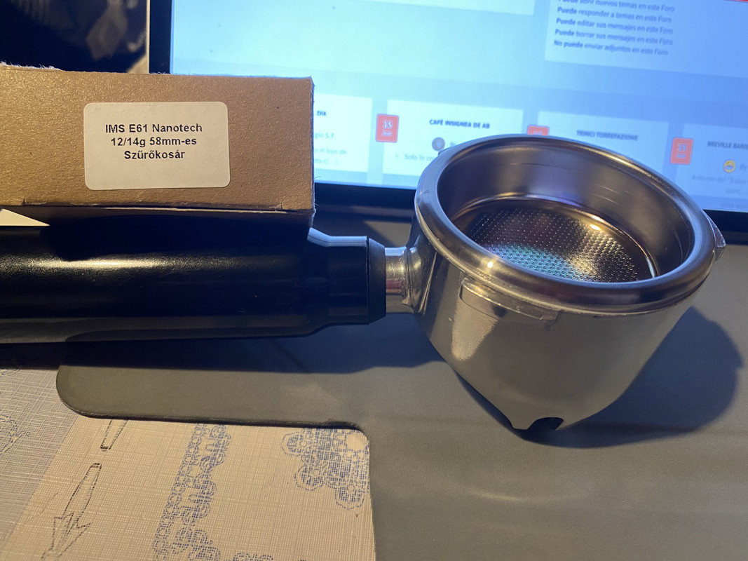

Buenos días, quisiera comentaros que yo tengo una breville Barista Max recién adquirida y tengo el mismo problema con los filtros, me compre el IMS E61nanotech 12/14g 58mm
Y entra bien en el porta pero no en la máquina porque la lengüeta por dentro tiene otra forma y no le deja bajar.
Después de jugármela y tirar de ingenio he conseguido que entre y funcione, es otro mundo este filtro comparado con el que biene.

De momento llevo bajados 4 puntos el grueso del molinillo y sigue saliendo muy rápido con respecto al los filtros suyos
