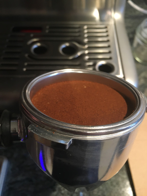

By dogui6
#32675
osona escribió:
06 Jun 2020, 02:58
13-15grs. para un simple
20-22grs. para un doble.
Entonces el peso de líquido en taza, a donde se va?????
Imagino que habrá que tampear con el pie.
Se me han roto los esquemas de lo que llevo leído a día de hoy en este foro.
Aplastar la pastilla contra la ducha, no me parece apropiado y encajar el porta a martillazos no me convence. :o :o :o

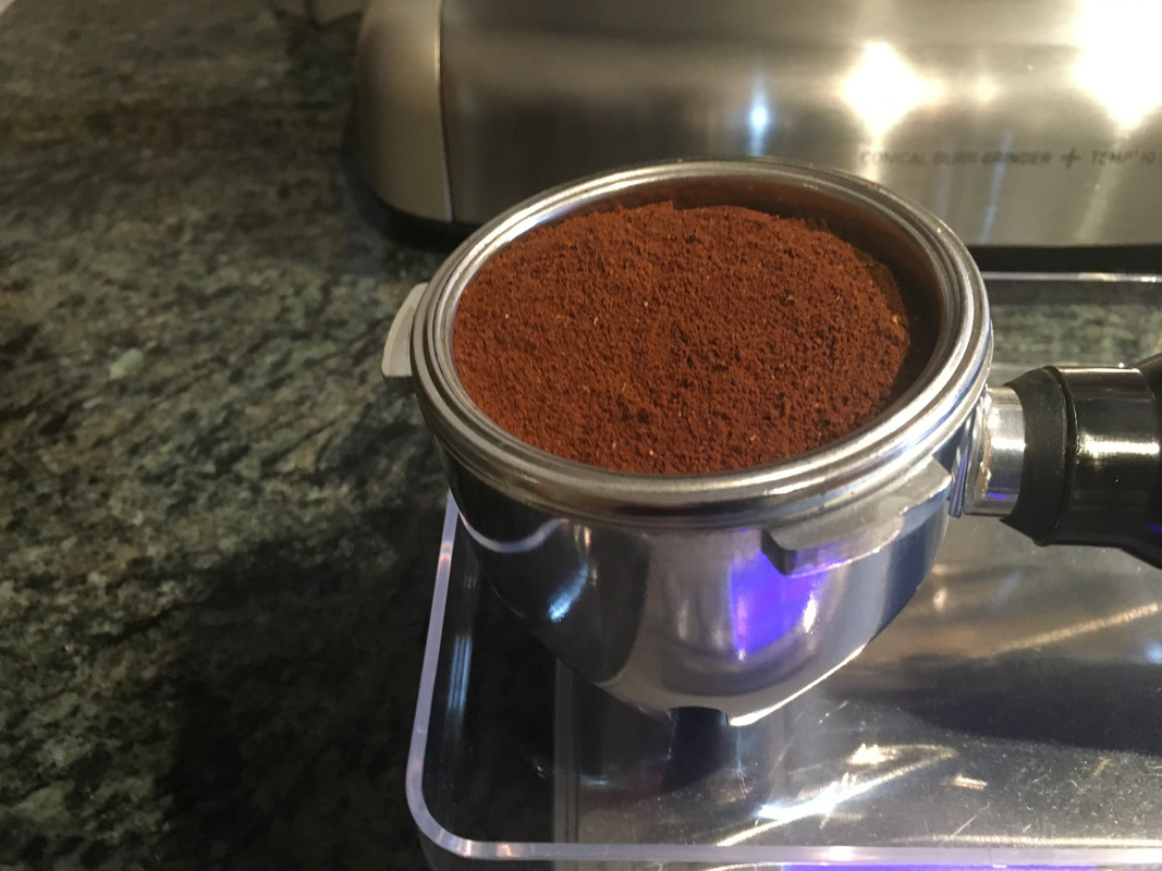

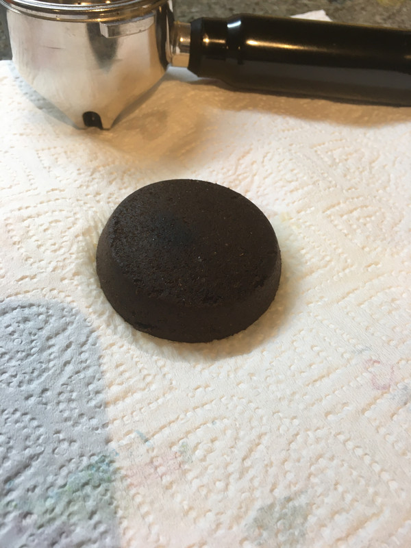

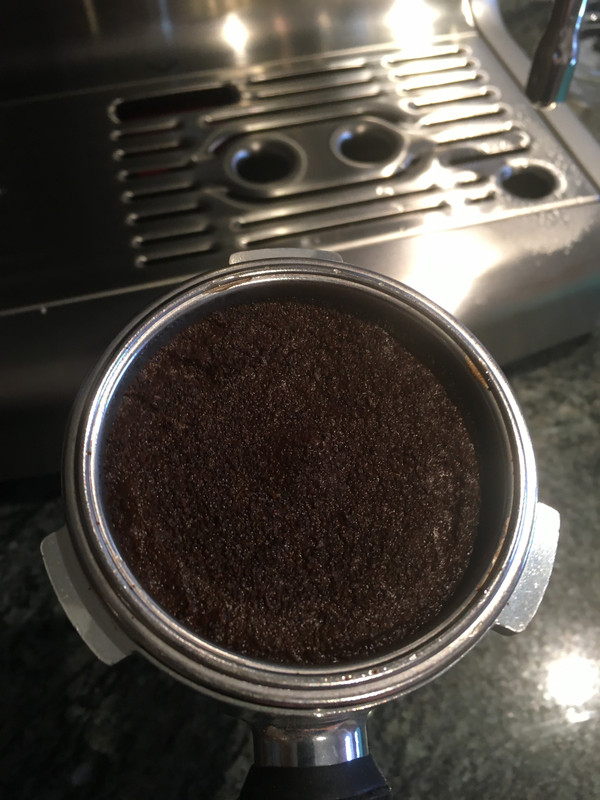

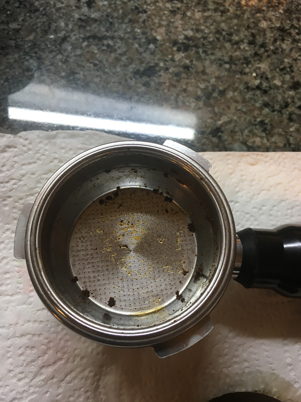

Pues lo creas o no es como han diseñado esta cafetera. A mí también me parece una burrada, pero...
Como puedes ver, 20gr ni siquiera llegan al borde del filtro. El tampeo lo hago con un tamper plano de 58,5 que compré en ecafe y apenas tengo que presionar para dejarlo bien, ya que con su peso (503gr) es una auténtica apisonadora.
La pastilla sale entera y el porta queda bastante limpio.
Y 40gr de café tampoco es tanto...
