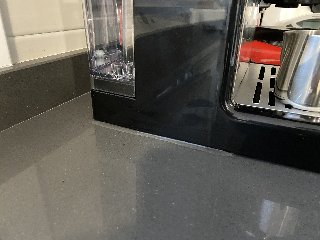

Dpandal escribió:Hola he recibido la
Cafetera pero me encuentro con un problema.
Después de purgar la bomba como dice las instrucciones me pasa que la cafetera me pierde agua por la parte de abajo.
Hago un café, y no pierde apago la maquina y vuelvo al de 3-4 horas y tengo toda la encimera llena de agua.
He dejado el depósito fuera de la máquina con agua para descartar que sea de ahí, pero no tiene pinta.
A alguno le ha pasado algo parecido
Un saludoImagen
Sin deposito también te ha pasado?
Si es que no, asegurate de que el depósito queda bien encajado hay veces que no baja totalmente recto y puede quedar la válvula de salida del deposito presionada y salir agua
By Dpandal
#32385
Ante todo gracias por las respuestas.
Creo que tengo localizado, si quito el deposito pierde por el tapon, tarda mas al estar el muelle haciendo cierre.
Ya he enviado una solicitud a maxicoffe.
un saludo
By Sergio S.F.
#32389
Vaya, mala suerte...te ha tocado. Espero que te la cambien pronto. Coméntanos tu experiencia con el servicio técnico. Un saludo!
