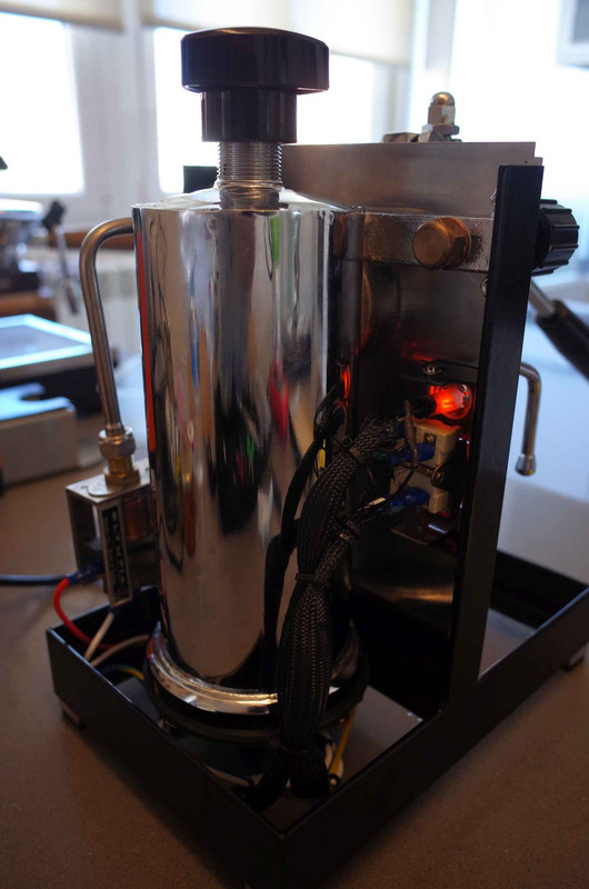

Y ahora la mejor parte:
Todo limpio, pintado, cromado y con nuevas juntas. El montaje es muy sencillo:

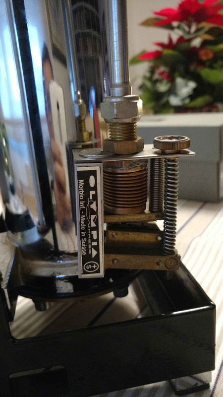

Un detalle del preostato. Ingenuidad ingenieril:
En el fondo también hay que esmerarse:
Comprobación. Todo marcha bien:

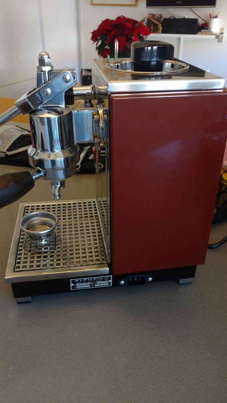

Resultado final:
En resumen, restaurar una cafetera está al alcance incluso de torpes como yo. Y por cierto, hace muy buen café (a falta de perfeccionar mi técnica). Al menos tan bueno o tan malo como el de la Vibiemme.
Wow!! :shock: 👏👏👏 Enhorabuena!
Vaya pedazo de restauración!! No había visto nada igual!
La caldera se ve increíble cromada lo que he visto a varios es cubrirla con un material aislante térmico que evita la pérdida de calor, pero no cromarla.
¿Dices que le pusiste la junta de telón para corte térmico, y se nota? ¿Puedes hacer un buen número ce tiros sin que se recaliente la cabeza del grupo? Tengo a tiro una del '72 y me gustaría saber TODO! Jajajajaja
Después de 2 años de uso, ¿como te va con ella?
