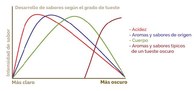

Voy a colocar esta gráfica para entenderlo mejor:
Hacia arriba tenemos la intensidad de cada atributo que podemos ver en la derecha de la gráfica.
Hacia la derecha tenemos el nivel de intensidad de tueste de manera ascendente.
Como podemos ver la acidez en la linea roja está más presente al inicio y va descendiendo casi junto a los aromas y sabores de origen ya que ambos aparecen al inicio, cuando los aceites esenciales del café se descomponen en las diferentes acideces y volátiles.
Sin embargo el cuerpo se desarrolla más tarde cuando los aromas y acideces comienzan a decaer y a su vez comienza a decaer a la vez que los aromas y los ácidos cuanto más oscuro es el tueste.
Y luego están los sabores y aromas típicos del tueste oscuro. Sabor achocolatado, amargo, seco y pirólisis. A menor cantidad de materia de calidad queda mayor es la presencia de esta "característica". Ya que se ha carbonizado casi por completo.
Con lo que cuando compremos un café es importante ver el tueste que tiene, esto nos dará una idea de como va a estar y realmente qué estamos tomando. Es realmente más importante que el café en sí, un gran café puede echarse a perder por un mal tueste y doy fé de ello como juez y barista.
A todo esto, ahora os pregunto, ¿Que tueste os gusta más?
