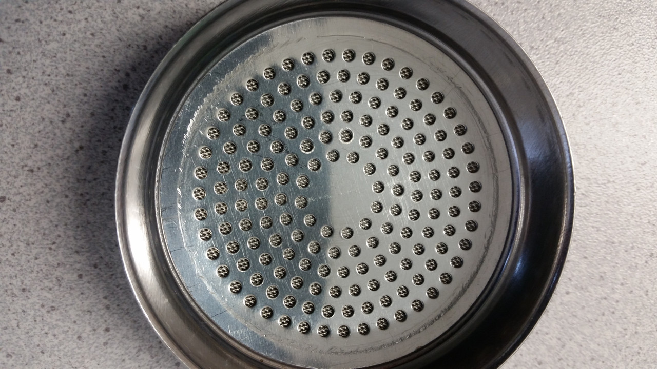

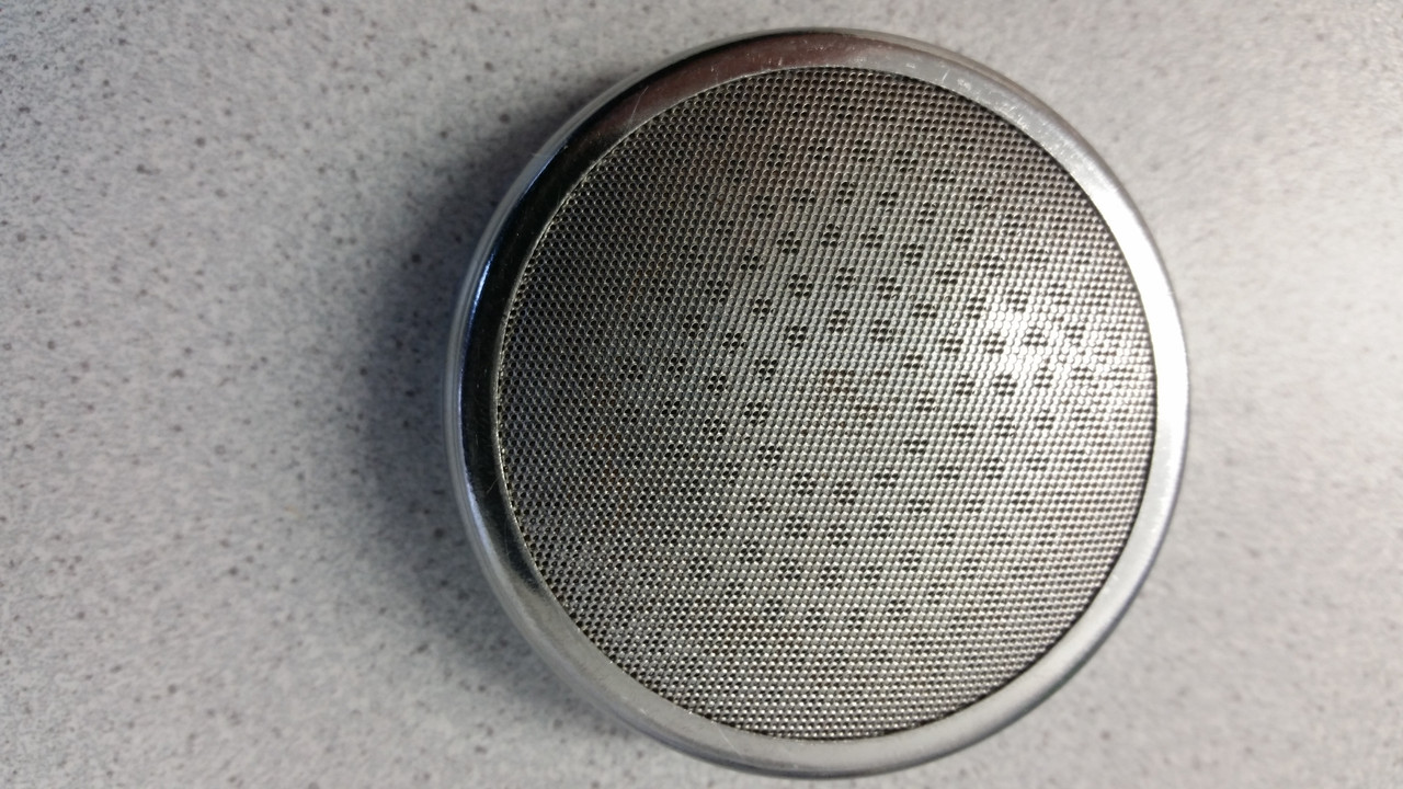

Aquí subo unas Fotos de mi ducha y la Junta

A ojo yo diría que son exactamente iguales que las de ECM. Imagen

TerceraBandera yo tengo una Quality espresso Ruby , no es la típica cafetera del foro , es más bien una cafetera para un pequeño negocio con un grupo parecido al E61 pero sin serlo .
Yo veo , así a simple vista , esa ducha exactamente igual a la que tengo yo .
Eso es casi seguro una ducha igual a las de un grupo E61, así que cómpratela que dudo mucho que no encaje.
