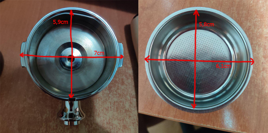

Hola a todos de nuevo, estoy mirando en internet(Aliexpress en concreto) para probar uno de estos portafiltros por curiosidad, pero las medidas no me cuadran y quería saber si me podéis aclarar un poco cual es compatible con mi Ascaso Dream.
Sabéis decirme alguno de estos portafiltros que sea compatible con las medidas de la Ascaso Dream?
Presupuesto unos 30€
Estas son las medidas
Este es el que he visto pero las medidas no me cuandran , sobretodo de oreja a oreja que pone mas de 8cm
https://es.aliexpress.com/item/40000407 ... b201603_53

Ese es el porta de la Dream Clásica, lo veo especialmente en el lavio plano del filtro.
Cuando yo lo compré solo lo encontré en Blue Star Coffee de Irlanda.
https://www.bluestarcoffee.eu/ascaso-bo ... -505-p.asp
A pesar de caro, me parece muy buena compra.
Decir que en esa tienda el compañero Caribbean tuvo algún problema con el envío, pero yo he comprado muchas veces y sin problemas.

En el catálogo de ascaso tienen alguno también , con acabado exacto en madera al mío
https://www.ascaso.com/docs/catalogos/C ... 20-web.pdf
me informaré a ver pero me parece un poco carete
