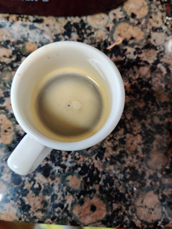

Tengo una ascaso dream y un molino imini.
El caso es que pongo en un porta simple 7,5g de café, prenso y hago la extracción en unos 25 segundos y sale el café para mi parecer con un color muy clarito, aguado y nada de crema.
El café es un trnici 100% arábica.
Decir que con el porta doble y trinci since 1939 más o menos me salía bien pero con este no hay manera.
Que hago mal?
He de moler más fino alomejor?
Gracias
#23839
¿Qué peso tienes en taza?¿Presurizado o atmosférico? Si es atmosférico, con 7,5 gramos se te va a hacer muy difícil sacar algo decente, salvo que utilices algún filtro especial.

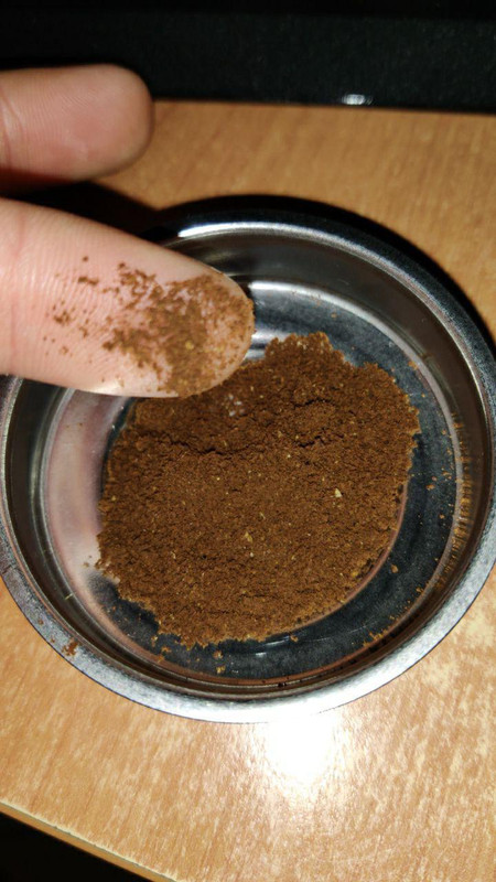

Veo bastante poso en la taza. No sé si el molino está bien.

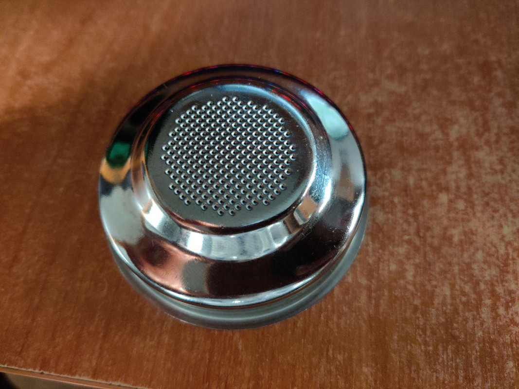

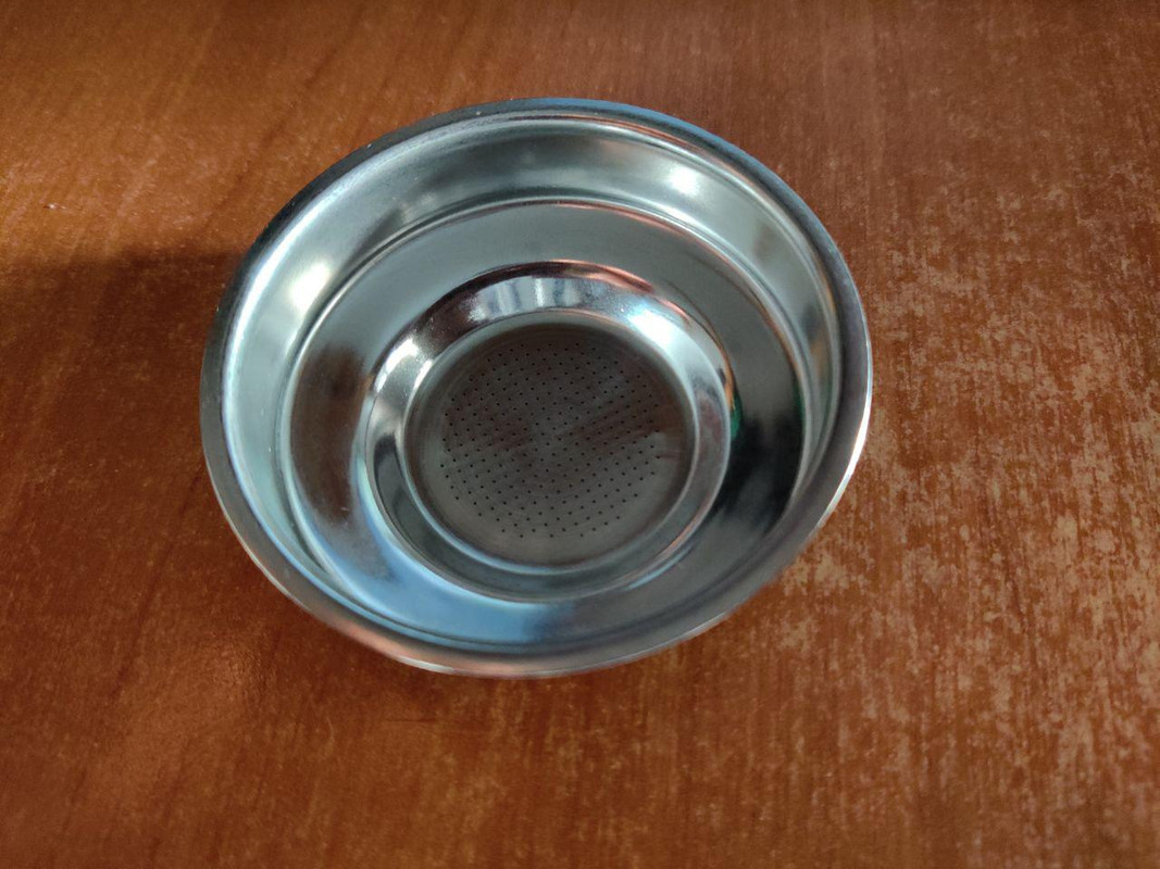

Adjunto el filtro, sé que me lo comentaron pero preferiría pillarle la medida con el sencillo desde el principio.

Esos filtros sencillos son muy puñeteros, yo he cargado en ellos hasta 10 gramos o más.

Este viewtopic.php?f=29&t=911
Antes de tener este utilizaba el IMS "The Single" pero era más irregular en su comportamiento. viewtopic.php?f=29&t=129
El porta naked no te va a solucionar nada, tan solo te dirá que estás haciendo las cosas mal. Yo no soy partidario de empezar la casa por el tejado.

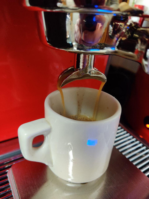

28 segundos 35 gr en taza

:o ¿Con 7,5 gramos sacas 35? Con ese ratio, 1 - 4,66, no saca un café decente ni Jeon Joonyeon.
O te metes dentro de los ratios 1 - 2 ó 1 - 2,5 o no vas a tener nada fácil conseguir un buen espresso.
